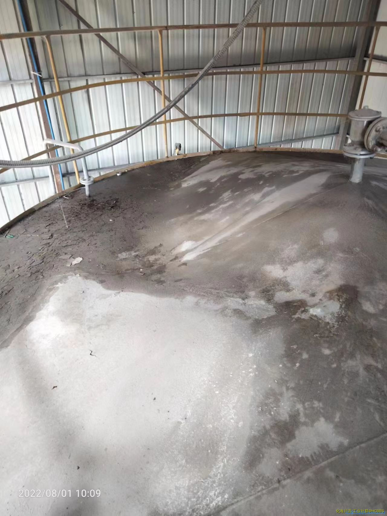

  各位好,
   单位有一氨水罐50立方的,厂房内,罐顶只有一个呼吸阀,一个液位管,罐壁及周身没有人孔,而且呼吸阀连接的排空管是直接室     外排空的,用了4年多没清理检测过,卸车时罐顶看上去是变形了,这个检查呼吸阀及更换还有补救可能吗?因为氨水有毒,缺乏处理经验则不敢擅自操作。
   请教个各位有无建议处理方案,如需整改该怎样进行?
   谢谢!

很大可能是负压吸瘪了,没出大的事故是万幸!建议找专业单位把安全设施落实好。储罐检修要将罐子全部清洗彻底,所有管道隔离隔开,因为没有人孔,建议罐内充氮气保护动火;和汽车钣金一样,罐顶切割下来敲打回原形后再焊上去;罐顶的呼吸阀及管道检查有无堵塞,拆除时戴正压式空气呼吸器或防氨类防毒面罩。

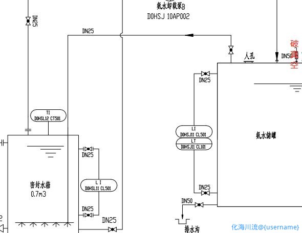

呼吸阀有的是带阻火功能的,阻火的那层网子很容易堵,这个是要检查的。另外要计算好进气量和泵是匹配的

氨水槽使用水封作为放空系统。多余尾气被谁吸收,还有阻火功能。
水封装置,如同小烧杯倒扣到大烧杯上面。正压排出尾气,负压回流部分氨水。设备不会承受压力,安全性很好。

呼吸阀是为保证储罐压力平衡的,防止储罐超正压或者超负压。二者均可能造成储罐事故。正压过大会造成罐顶盖和壁板的环缝裂开或者爆开,负压会造成吸瘪或变形。如果吸瘪或变形在罐内平衡后恢复,一般没有问题。所以呼吸阀需要定期检查,然后阀后去室外的管子不能有向上的弯头,以免造成背压过大。
发表于 2022-8-7 11:38:57
罐体是负压时补充气量不够导致吸瘪的,从图片看这个呼吸阀只有正压排气功能。

可以充水把变形部位顶起来。

从图纸上看到,50呼吸阀,补气量偏小了。
根据经验分析,25输送泵,250L/min,那么每分钟补气量250L,选用DN100呼吸阀较为稳妥。
