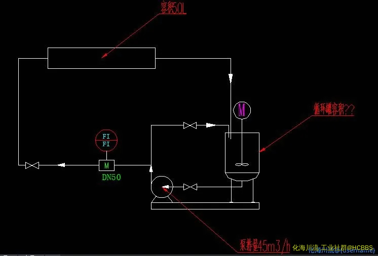

[求助] 怎样匹配循环罐??

泵流量的20-30% 的立方数 就行,不能短时间内把罐打空,

至少保证容纳3~5分钟循环泵的流量(如没有特殊工艺要求)+(安全高度+搅拌器最少浸没高度)容量
