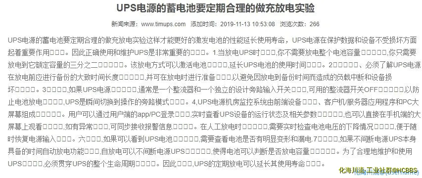

经常有检查的时候提到UPS电源要定期做充放电测试,看看电源能使用多长时间,可是这个测试应该怎么做啊?单独做,不带实际负载又不能真正体现UPS的实际工作能力,带负载的话又是正常开车,咋做?各位大神在实际工作中是怎么完成这项工作的啊,麻烦指点指点

确保系统双电源正常的情况下,断开UPS进电切换到电池供电。
