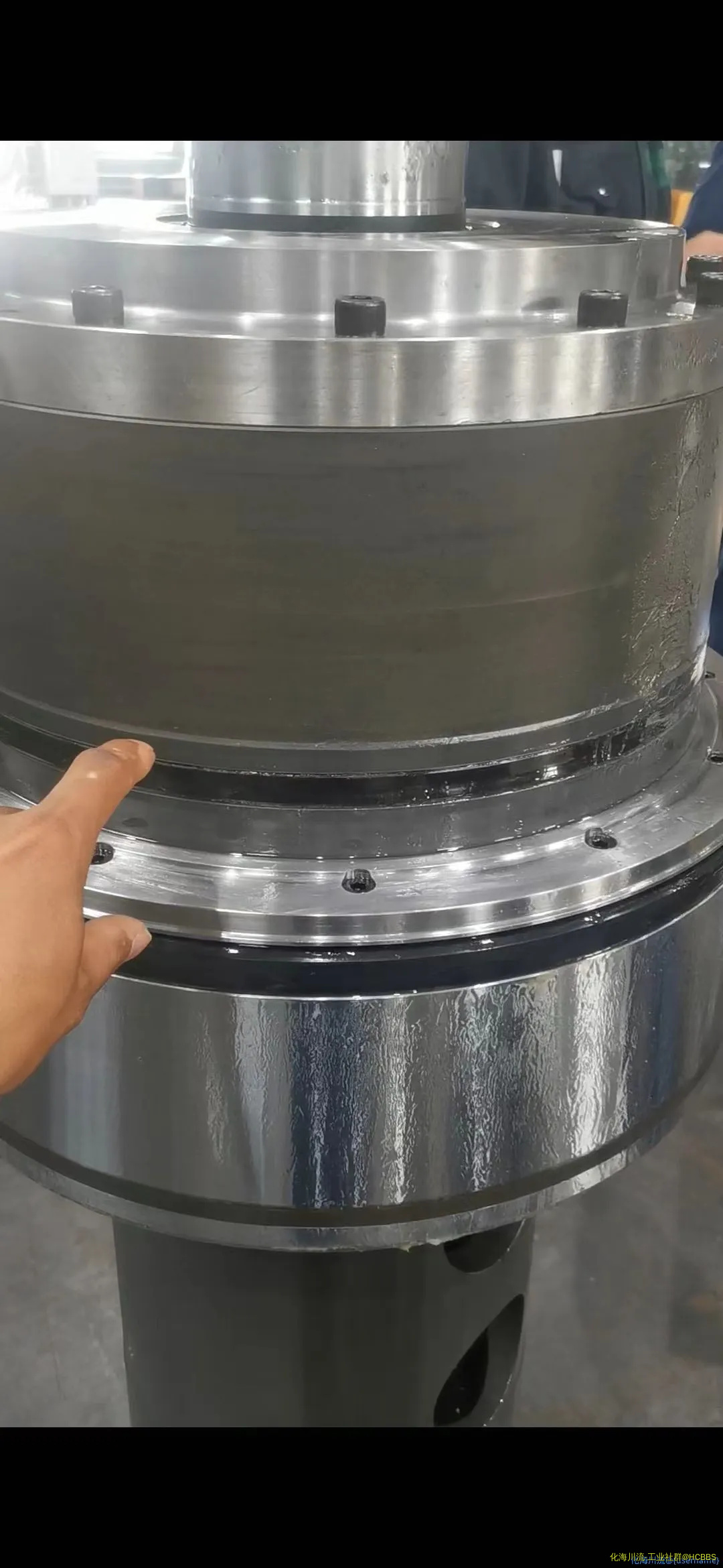

[原创] JSW刀轴实体照片

我们因为总是自动退刀,才拆检的。不过没找到什么原因。油气两侧密封都很好。  详情 回复 发表于 2022-7-18 16:25

正常运转过程中自动退刀?

对啊,运行的时候,会出现这种情况。

啧,你这很容易缠刀灌肠啊
液压油压力有没有波动?锁紧压力、进刀压、退刀压有没有波动?
后台程序有没有BUG?
电器、仪表元件有没有故障?
模板平整度?水平度怎么样?

目前只能等开车之后才能知晓。运行时显示压力是正常的。你说的后台和仪表是否有问题的话,开车后研究一下。

主要没有中文版的操作说明,都是英文。

如果是原始开车到现在都有这个问题,可以看看程序是不是有点小毛病,查一查液压油压力、锁紧压力。进刀压、退刀压趋势有没有波动

开车后看一看。希望能够发现端倪。
