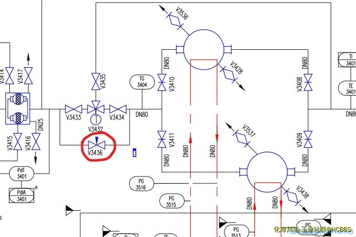

请问润滑油站温控阀旁边的这个阀有啥作用?

用于温控阀故障状态下,拆检阀门时,用此阀门保证设备不停机

旁路阀,如果需要调节低于温控阀设定温度可以开此阀。

旁路阀

建议,还是查一下原图首页上的符号说明,及全图原理再议。现在这个局部图用来判断这个阀门的作用感觉还是缺点儿什么。若说它是另外的温控,缺少了信号源。若说它是备用的检修阀,,,上面的那个箭头表示什么?供参考。

这种温控阀应该是用的测温元件感应的,不需要在引信号源。

温控阀前后参照是要有个信号源的,还是要以流程图符号说明为准,“应该”还是不够准确,供参考。
