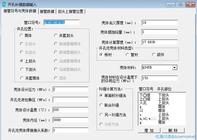

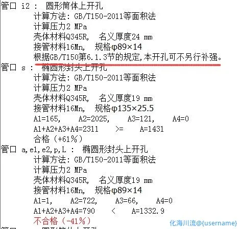

设计压力2.0MPa,所有项目符合6.1.3不另行补强计算的要求,同一个整体法兰的补强计算,在筒体上免除计算,放封头直接不合格?是什么原因?封头和筒体对于不另行补强的定义还有区别吗

你的软件版本要更新了。符合不另行补强条件不代表补强计算合格。

请问楼主是不是用旧版本的SW6计算的,之前有的版本是不计算的,现行SW6版本对于符合6.1.3不另行补强计算的情况也是会计算的,如果计算不过会做如下提示“  本开孔符合不另行补强的条件,但补强面积不足,请慎重考虑“。我个人建议楼主用最新版软件计算,如果计算不通过,就算符合6.1.3不另行补强计算的情况,也应考虑增加厚度,保证计算通过。

是的,新版也有,就是用5.0算不会提示6.1.3,我发这个截图是4.0版的有提示,就是不理解为什么筒体可以免除计算,封头却提示不合格

你的计算没问题?A1=1?

讨论了一上午,大概明白了,大直径封头实际开孔椭圆形面积过大,相对于筒体垂直开孔,所需的补强面积大了很多,所以即使符合6.1.3,但实际补强面积远远不够

理解了,封头的椭圆形开孔大,所需补强面积太大了

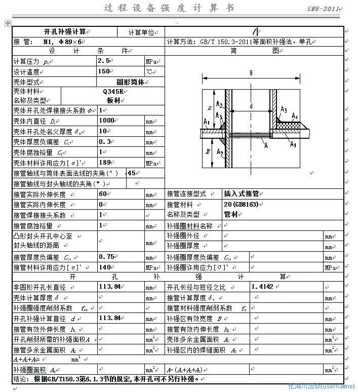

呵呵,你这是放在筒体和封头上的区别。我遇到过一次是同一个管口用的SW6 4.0版本和5.0版本计算,计算结果是4.0提示不合格,5.0提示不合格但满足不另行补强的条件,也就是说按4.0必须进行补强,按5.0我就可以免算。

开孔直径113mm,SW6计算时还满足不另行补强的条件!5.0版的软件难道只认接管直径,不管实际的开孔直径?怎么越升级问题越多!
