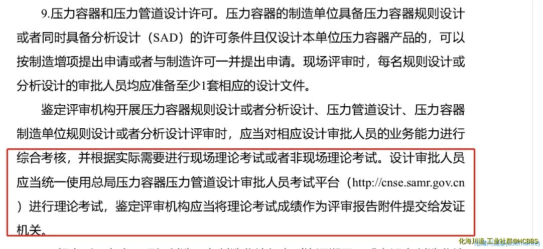

image.webp 根据市场监督管理总局办公厅的文件 压力容器审批都要上机考试,
之前气体协会的培训基本没啥用,据说只有2017年之前的容标委的审核证书才不用上机
有参加过审批考试的大神,说说难度怎么样,上机考卷还是闭卷,哪家评审单位的,

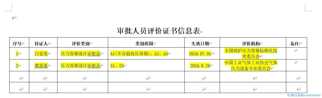

气体协会的证书效力和容标委的一样了,几个月前刚取得压力容器设计资质。评审组还推荐我们去考个证呢,说有证以后就不用机考了。
机考的话,要熟悉规范,做好评审组的工作,可以翻书的,考试平台也没有监控。审批人的题量要比审核人的大。

关键是评审组的审查人员不认可容标委颁发的审核证书,要求审批人员和设计,校核一样参加笔试考试
发表于 2022-7-1 13:30:16
这是评审单位给的模板,容标委的证是一直可以用的,2020年以前气体协会的证还不认,2021年后就认了。特意问了的,难道不同的评审单位做法不一样?单位的压力管道证也快到期了,为了换证都去气体协会报名了;压力容器  详情 回复 发表于 2022-7-1 14:44

这是评审单位给的模板,容标委的证是一直可以用的,2020年以前气体协会的证还不认,2021年后就认了。特意问了的,难道不同的评审单位做法不一样?单位的压力管道证也快到期了,为了换证都去气体协会报名了;压力容器的年初刚拿到,也准备去气体协会报班呢。因为疫情也不知到拖到什么时候,听说去年的班还没上课呢。气体协会考试用的也是**市场监督管理总局的考试平台,这个平台就相当于外包给气体协会在管理。

气体协会的班去年12月的13期这个月开班,下一波还不知道啥时候,开卷还比较容易,闭卷太难了。题量大,考点多
