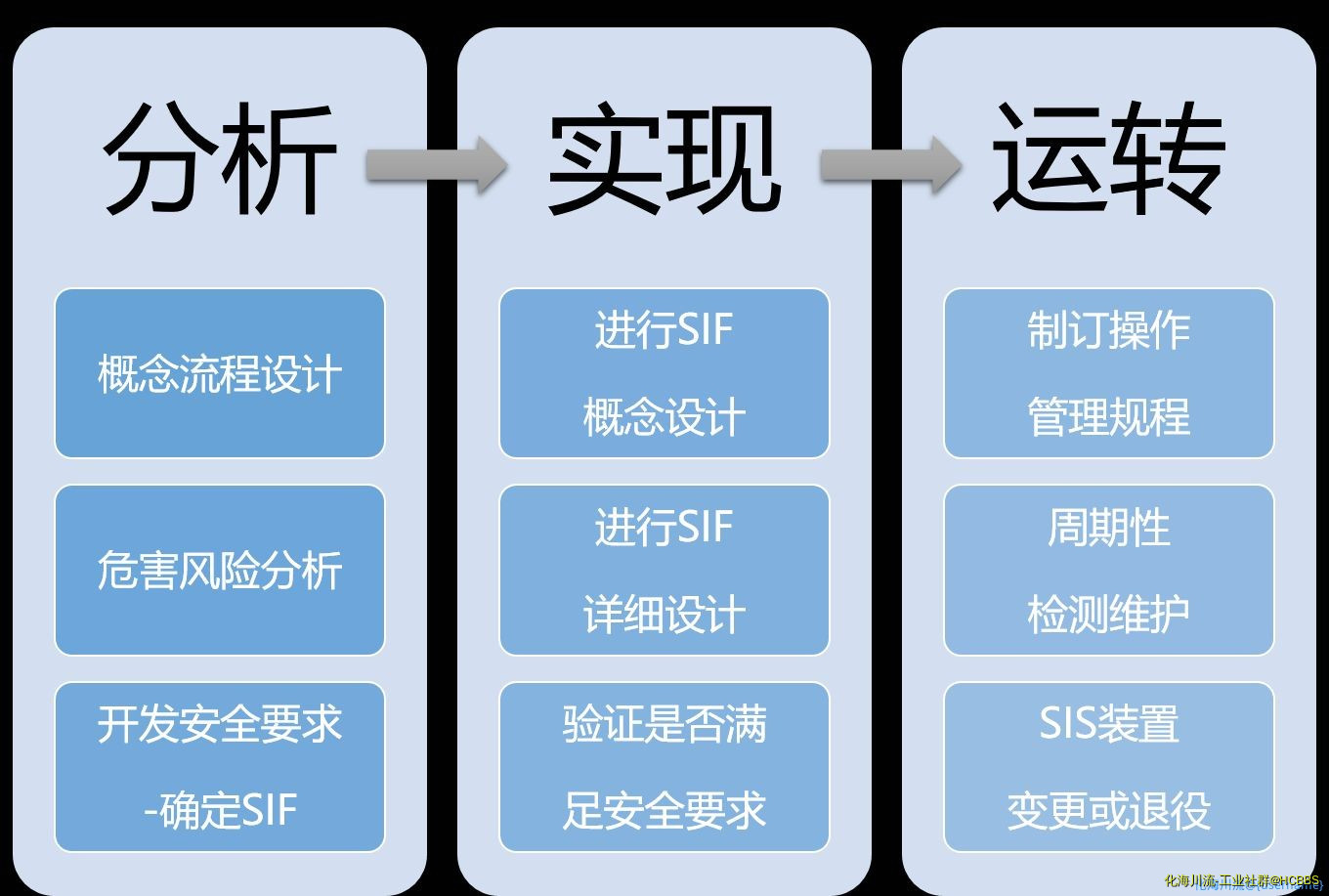

前言
安全仪表系统(Safetyinstrumented System,SIS)的安全生命周期(Safety Lifecycle,SLC)是一项结构化流程,包含了在仪表系统的构思、设计、运行和维护期间实现高水平功能安全需求的所有步骤。可以将SLC依次分为三个阶段,分别是分析阶段、实现阶段和运转阶段,每个阶段进行相应的活动,它们并非孤立存在而是有一定逻辑顺序,如图1-1所示。可以说SLC始于概念流程设计,直到SIS装置退役后才结束。此外,必须从概念流程设计的一开始就考虑安全问题,并且将之贯穿在整个SLC。
图1-1 SLC流程图
创建SLC的必要性
创建SLC不仅是为了帮助SIS设计人员构建更安全的系统,也是为了帮助企业构建更具成本效益的系统。通过危害风险分析,可以设计一个系统,使特定风险降低到一个可容忍的水平,而不是过度设计或设计不足。当前**大力推广的一些安全评估活动就是严格遵循SLC进行的。例如在分析阶段,运用HAZOP和LOPA两种方法来开展工艺危害分析和SIL定级,由此可以全面识别工艺风险并确定需要上的SIF及其SIL级别;在实现阶段进行SIL验算,来验证当前仪表设备构成的SIF是否满足目标SIL要求。
