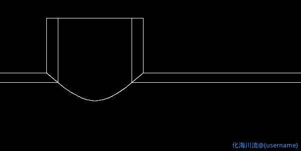

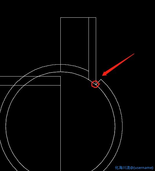

做了一台设备,筒体DN600X18厚度,接管355.6X20,如图所示,但是角焊缝超声波检测,过不到。请问哪位大神有经验,这条焊缝,怎么通过超声波检测,I级合格

我见过的图纸是筒体DN800及以上,接管DN200及以上才要求超声。

超声很多部位探测不到,如果必须要做内部检测,那就做射线吧。

这个就需要极高的专业性和技术水平了。而且没有规定D类焊缝必须要做超声,一般情况下是表面。
