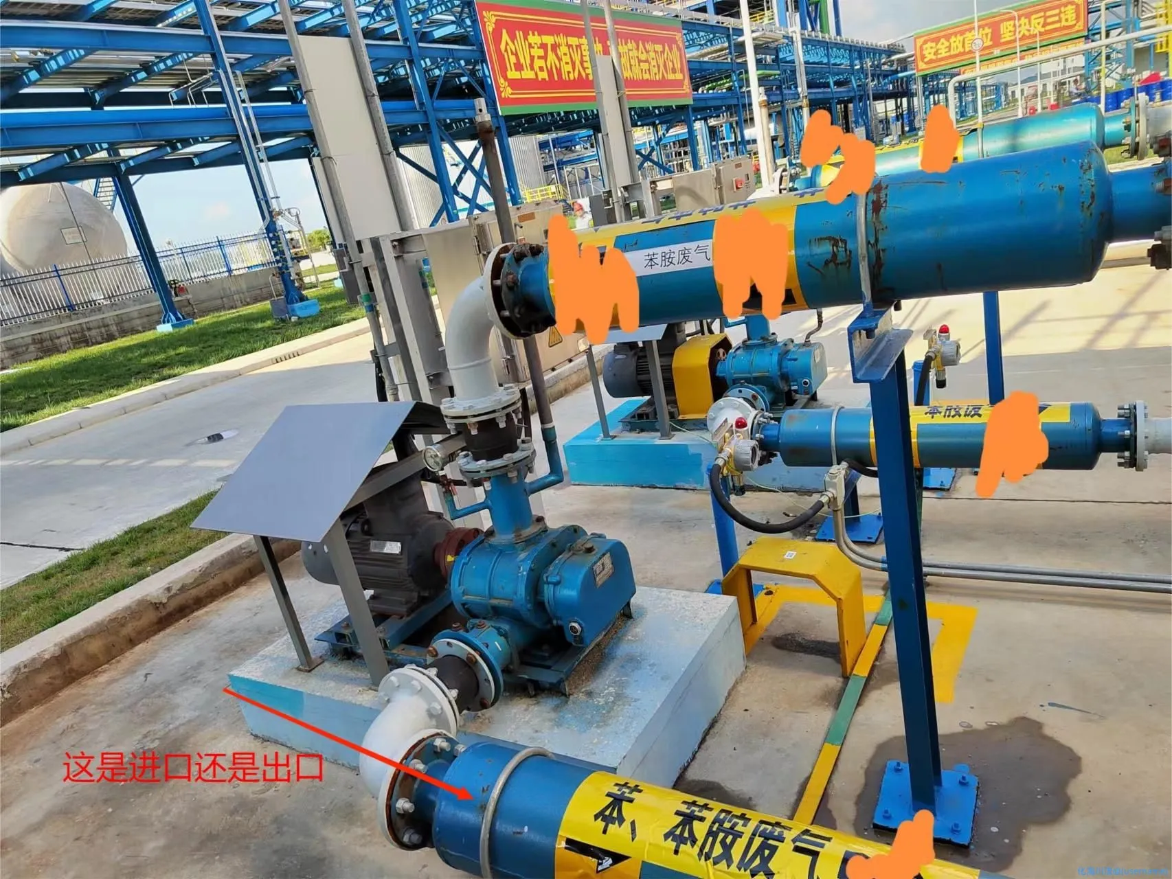

各位老师,怎么判断这台罗茨鼓风机进出口,罗茨鼓风机这个小压力表选用的是-100-0Kpa量程

压力表、止回阀都是安装在出口,所以判断为低进高出。

老师,罗茨风机进口出口 可通过改变电机转的方向改变吗?

上面的是进口管线,你图片上所标记的为出口管线。

被你涂掉的地方有箭头指示

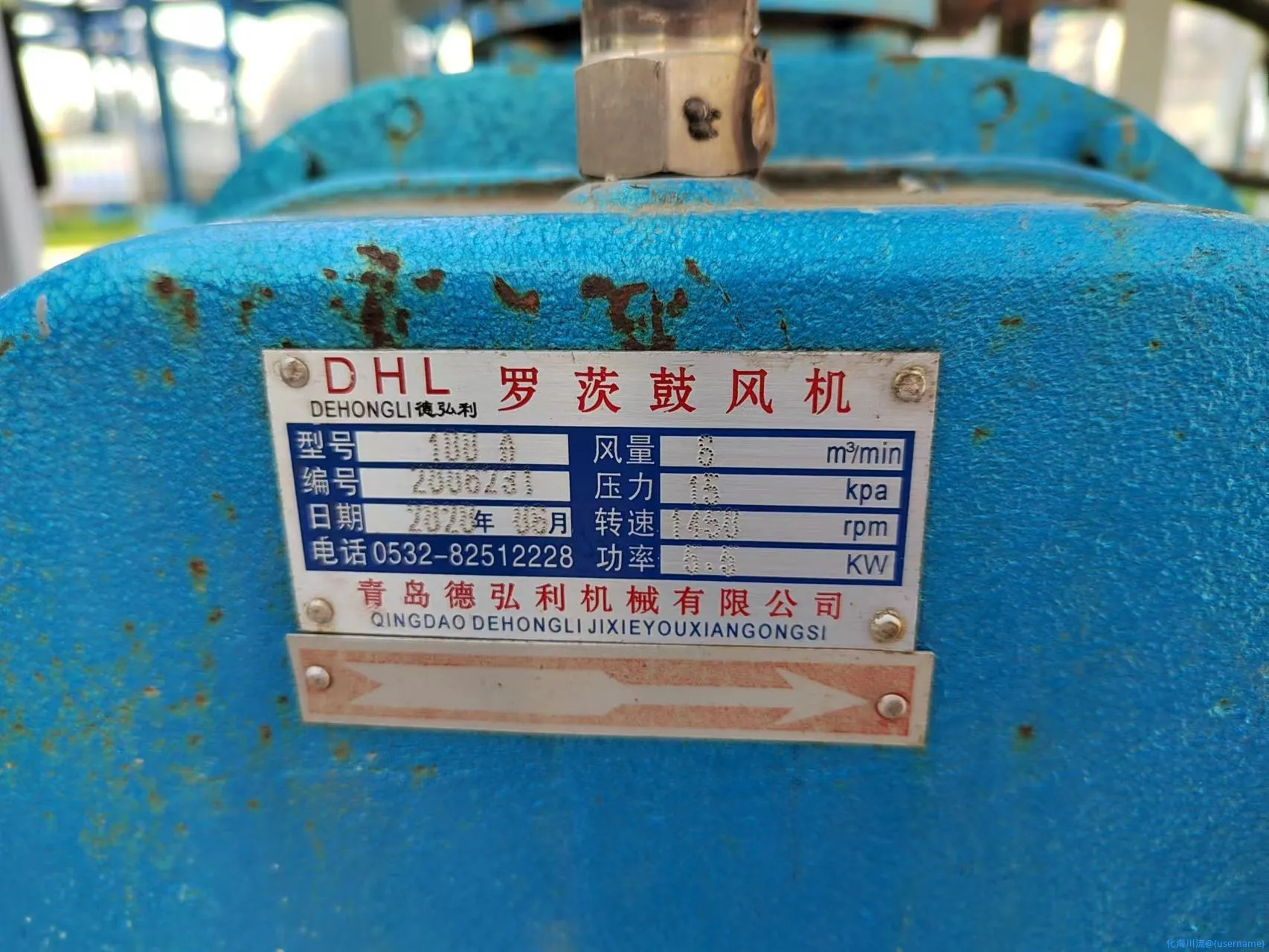

从铭牌上看为正压鼓风机,正压鼓风机的压力表、止回阀都是安装在出口,所以判断为低进高出。

箭头所指的管线是入口管线

不可以!

压力表是    —100~0kpa?   选的是负压表啊,

上进下出,看物料标识应该是抽气的不是吹气的

出口装着止逆阀,还有压力表

如果压力表是负压,那压力表一侧是进口。

这要看压力表是正压不是负压,它们分别对应着出口和入口。如果电机的旋转方向改变,那么其出入口也会颠倒过来。

箭头指的是出口

上口有压力表、安全阀应该为出口,但是侧口标识箭头表示为向外,也是出口;按设计本身上口应该为出口
