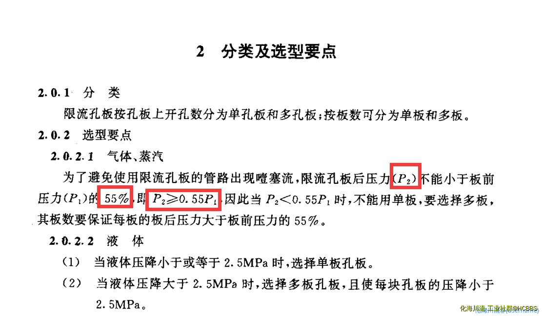

尾气解析蒸汽,DN40的管道  0.75Mpa蒸汽将至0.1MPa蒸汽,大概用多大的限流孔板?或者说能在插板上开个多大的孔也能达到这个效果。简单一点。

见过的都是用控制阀控制的。

嗯  改用调节阀好点
发表于 2022-6-23 08:37:40
孔只能限流限不了压,要用阀门
发表于 2022-6-23 08:41:56
限流孔板规范.png 分享一下
