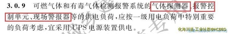

规范要求气体报警控制器宜采用UPS供电。如果可燃气体控制器自带个蓄电池,断电后持续时间30分钟,平时是用市电供电的,断电后切换到自带的蓄电池供电,这种情况算是用UPS来供电么?

untitled1.webp      探头、控制器整个系统可以持续30分钟的话,我认为你说的可以。

你平时用的市电是一级负荷吗?
发表于 2022-6-22 17:35:28
en_1981楼主 VIP会员 VIP会员 | 显示全部楼层       最后访问IP辽宁省
wx_linyaming747 发表于 2022-6-22 17:35
你平时用的市电是一级负荷吗?
不是一级负荷
发表于 2022-6-23 09:50:57
海川工程师(荣誉)  |  头衔:  TA未设置
可燃气体控制器自带个蓄电池,断电后持续时间30分钟。可以不另设UPS。
如果装置是UPS供电的,燃气报警器应接在UPS上。即报警器比其它设备多维持30分钟。
