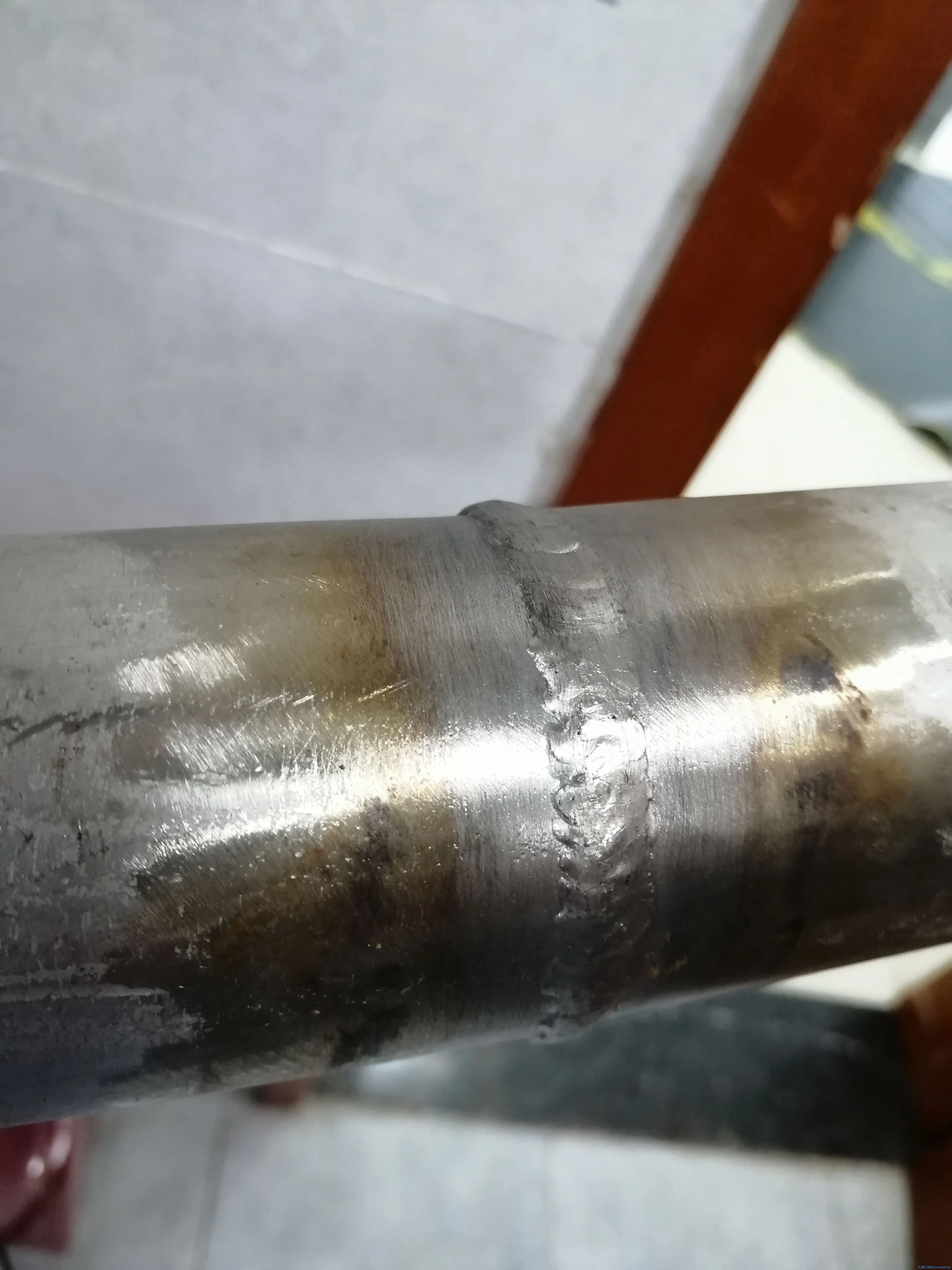

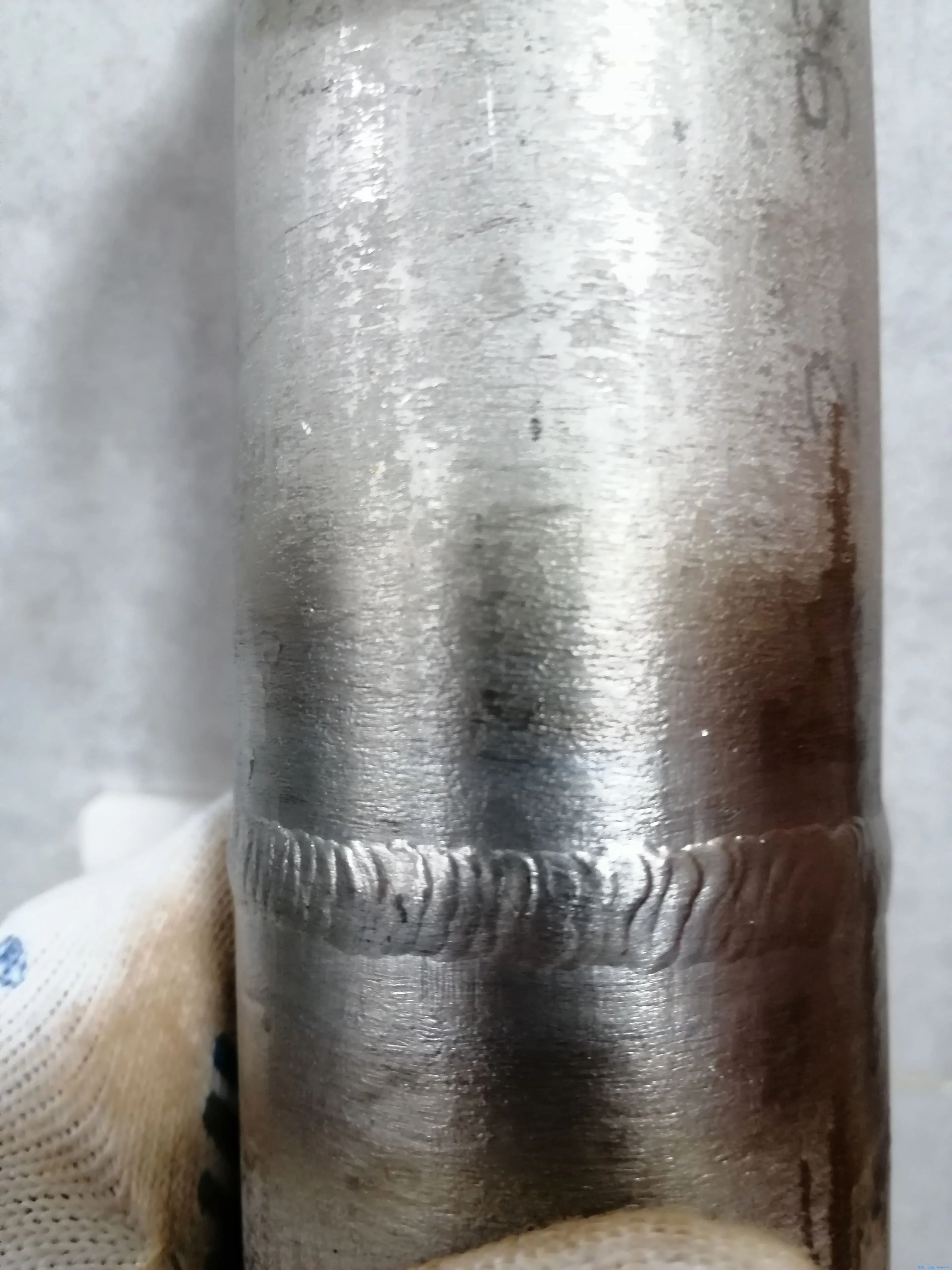

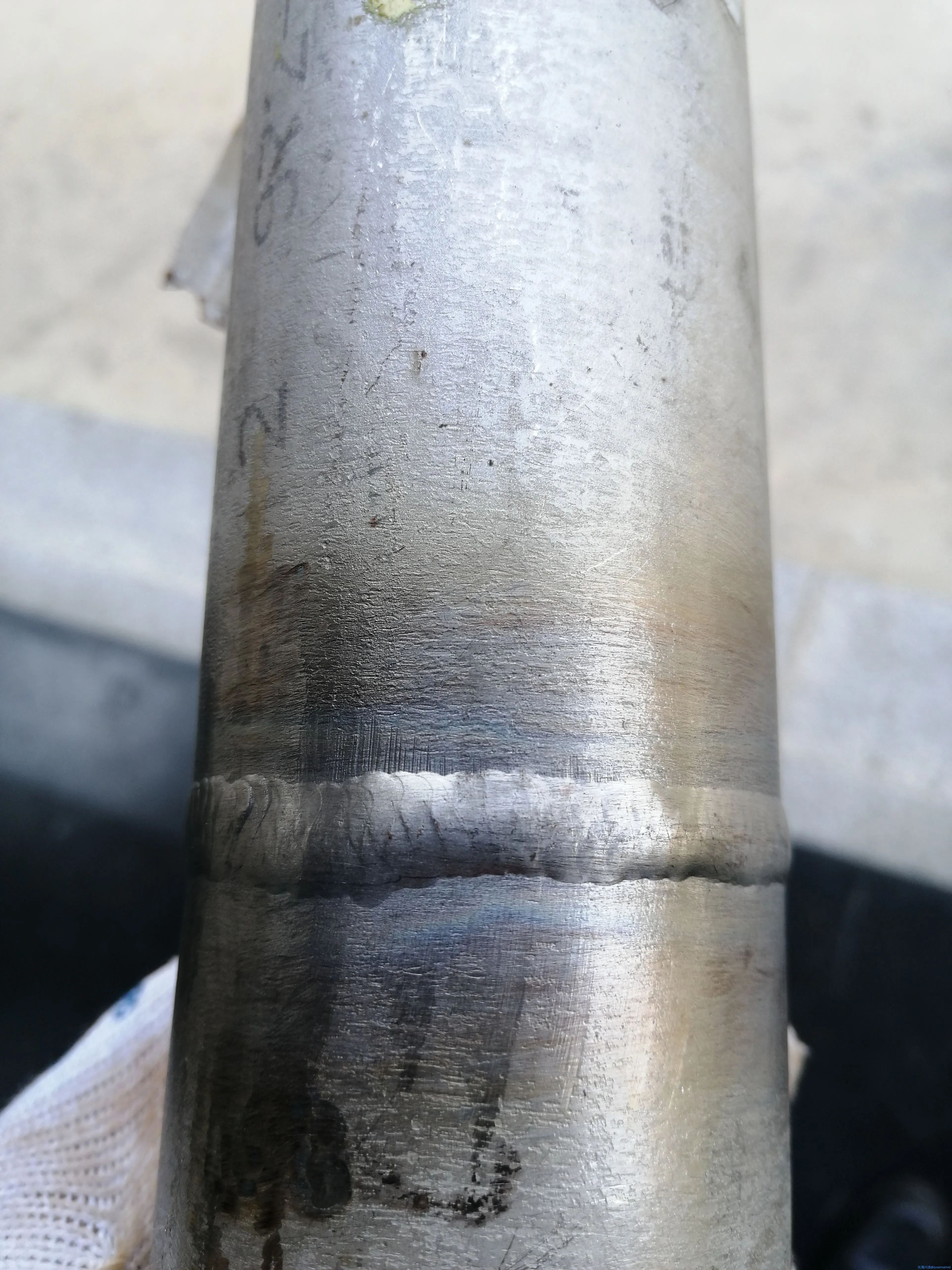

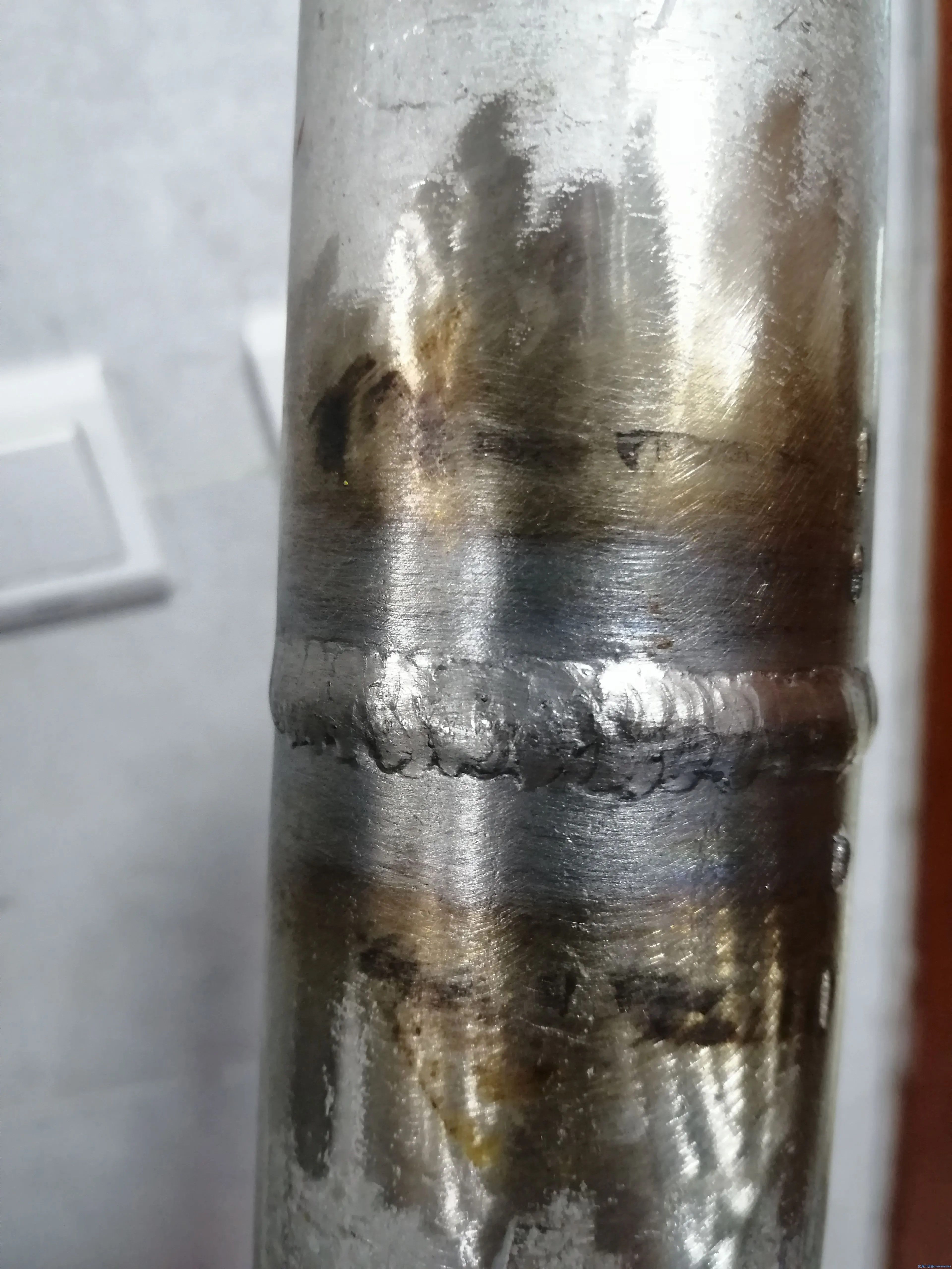

各位前辈、海友:        前不久,遇到下面几道令人奇怪的焊缝,请各位前辈和海友帮着评判一下,此焊缝的焊接方法、焊接质量评判及导致的原因,欢迎万能的前辈和海友指教和言授。

第二个质量最差,似乎没熔透,最后一张好像烧过了,估计检测会不过关
发表于 2022-6-21 17:02:22
前辈,第一张和第二张照片是同一焊缝,第三张和第四张照片分别是另外两道焊缝。  详情 回复 发表于 2022-6-22 07:22

看意思好像是氩弧焊吧?不过这个罪过不只是焊接的事情,还应该有配管的问题吧
发表于 2022-6-22 06:33:44
是全氩弧焊接  详情 回复 发表于 2022-6-22 08:48

那就要区分开来了,就焊接技术没问题。问题出现在在配管不合格的前提下是否进行施焊。两个工种汇集到一个单位的事情,说焊接质量焊工应该喊冤了  详情 回复 发表于 2022-6-23 06:44
发表于 2022-6-23 06:44:15
前辈,这个焊接质量问题,没有工种配合责任之分,组对焊接都是一个人完成的,焊工不能甩不了锅了。  详情 回复 发表于 2022-6-23 07:39

从照片上只能看到外观质量,至于内部质量就无从谈起了!焊缝歪歪斜斜不正规,这与管工对口有主要关系
发表于 2022-6-23 07:57:27
前辈,管件坡口是机械加工的,焊缝组对和焊接是同一人完成。  详情 回复 发表于 2022-6-23 09:57

第二张有明显的咬边,对于不锈钢的管材是严格禁止的,从外观可以直接判不合格。后面两张虽然看着是歪歪扭扭的,但从外观检查也不能判定有问题,只能说是焊工手法的问题,这个是属于焊工的手把不稳,摆动的幅度不一致,应该是新手。

前辈,至少是行业人士,第一张和第二张是同一焊缝的不同角度,至于质量缺陷的判定,请前辈把照片放大后再仔细端详一下,看看还有没有别的类别呢?
