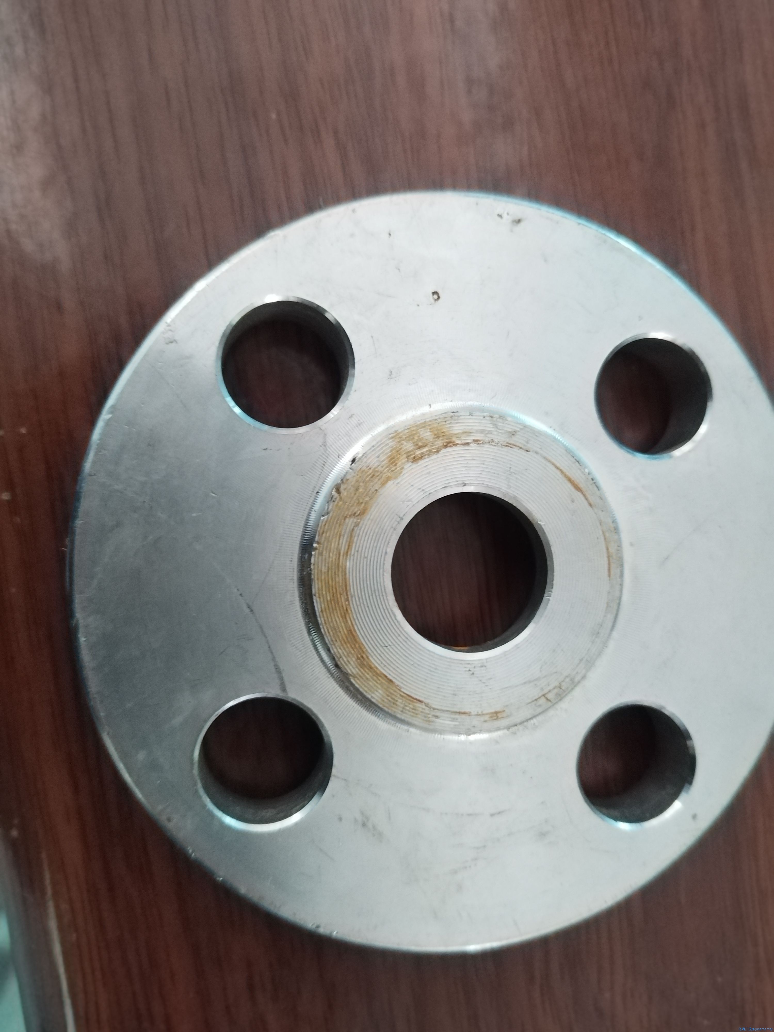

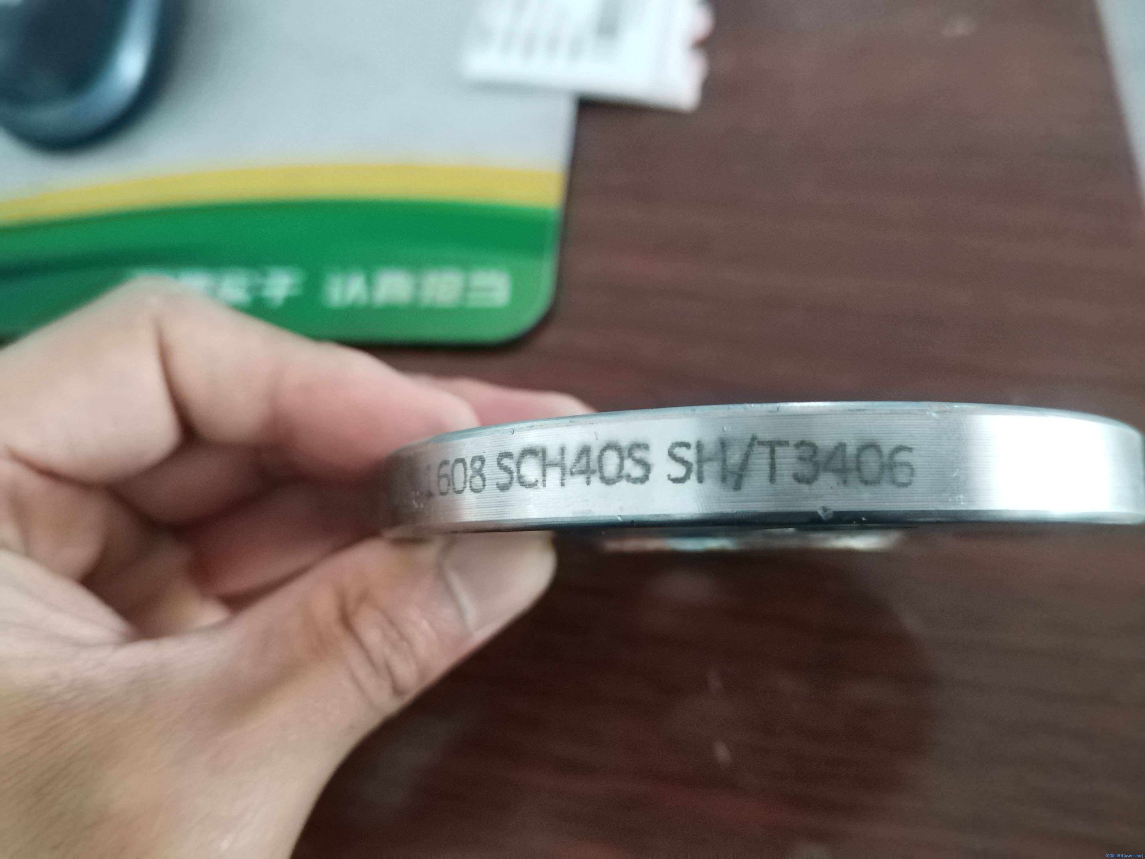

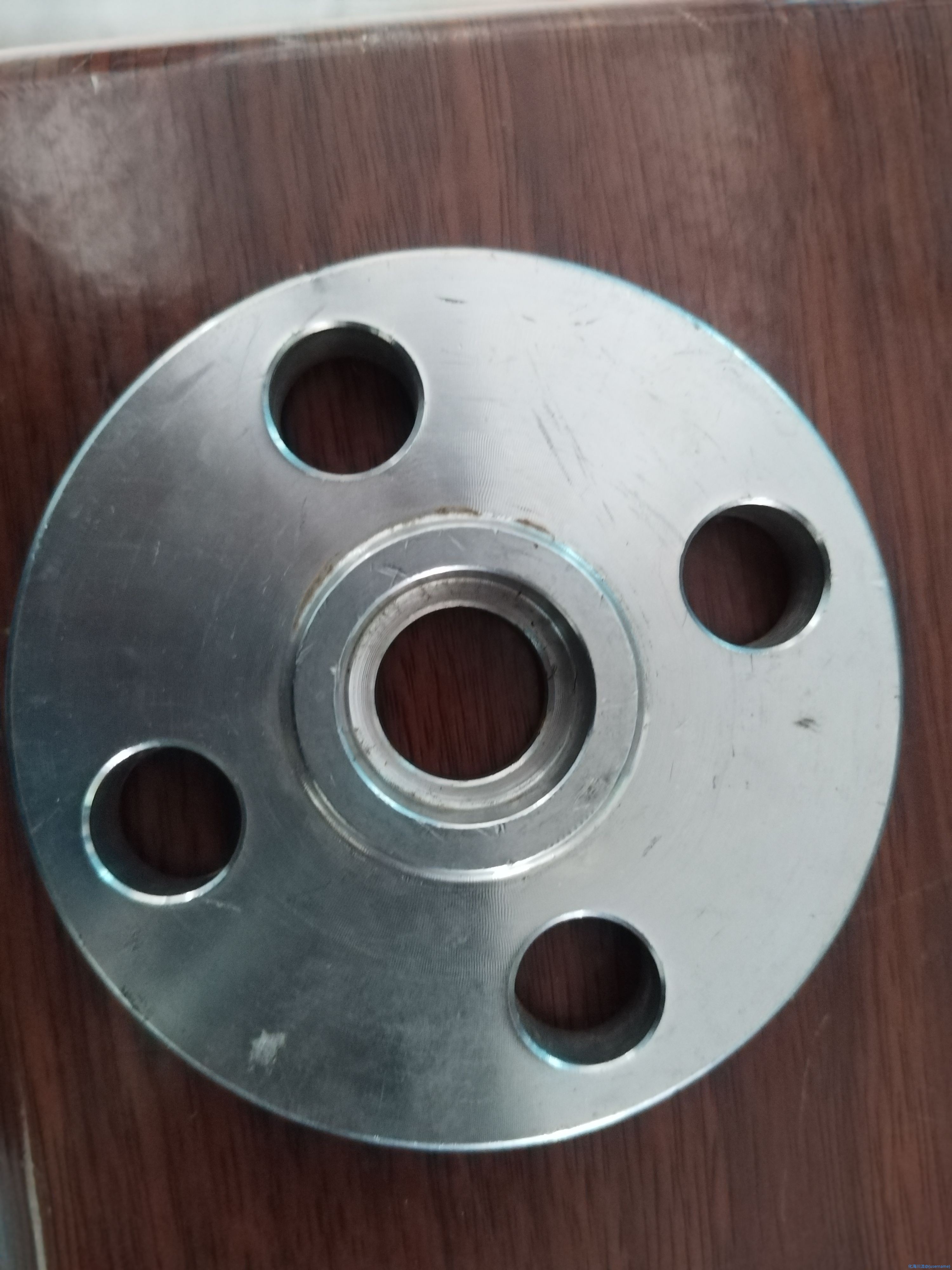

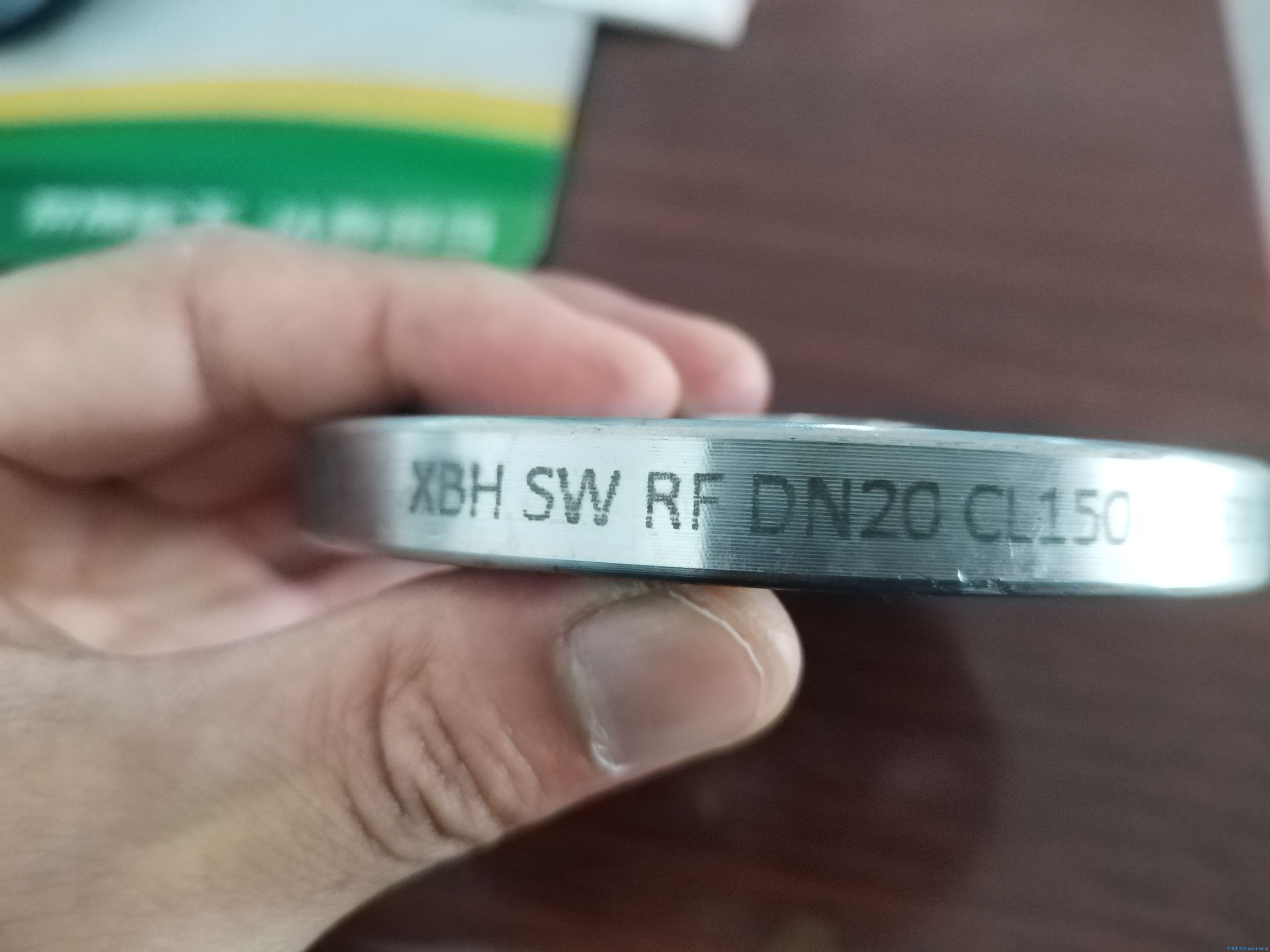

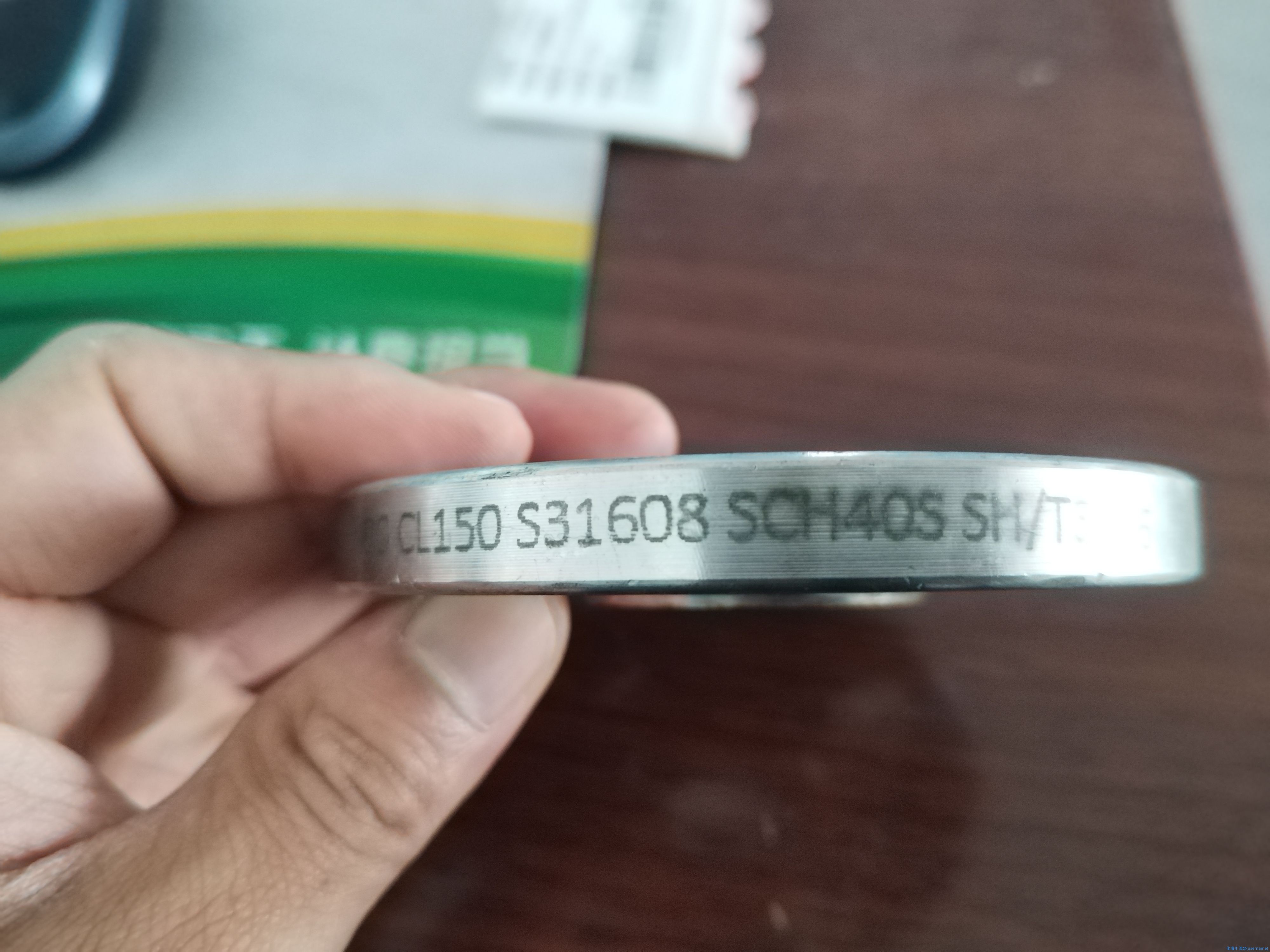

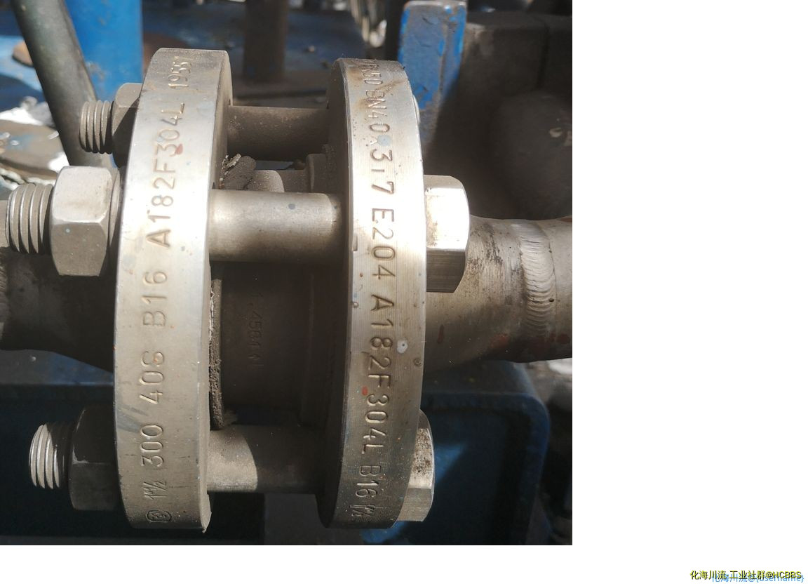

各位大侠,这个法兰上的信息,怎么解读下吖…………
大侠支招~~~
HXB SW RF DN20 CL150 S31608 SCH40S SH/T3406

SH/T3406就是法兰标准
SW 承插焊法兰/RF 密封面型式/DN20 公称直径/CL150 压力等级/S31608 法兰材料(316不锈钢)/SCH40S 法兰焊端管子表号
HXB也许是制造厂代号
