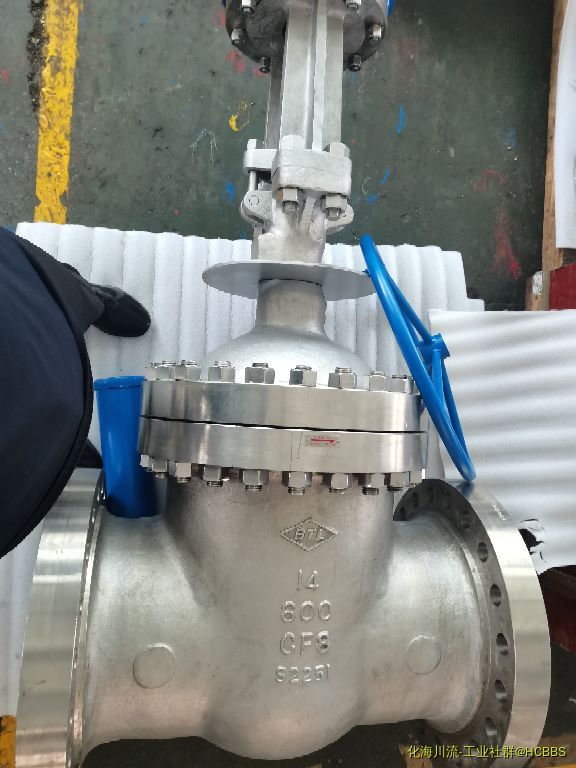

阀体上的标识怎么解释

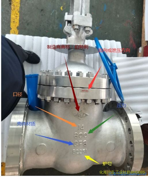

口径14"压力600bl,304材质,最下面是炉号。

低温型不锈钢闸阀
厂家:浙江伯特利(标识、厂标)
公称尺寸
压力等级
阀体材质
阀体炉号

不懂就问:为什么这个阀体的法兰面是斜的?

14英寸,600磅, cf8是304的铸件材质

14", 600磅级,CF8材质不锈钢。

拍照就是这样的,如果两个摄像头间距足够大,那拍出来的就是直的了

这样看视觉上都感觉是斜的其实是没问题的,

制造商:伯特利
公称尺寸:NPS14
压力等级:Class600
壳体材质:CF8
炉号:S2251
