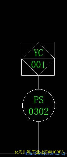

image.png PID图中YC那个代表着什么意思??

图例呢,首页图呢,当中应该有各字母在不同的位置顺序上代表的不同含义
是呢
发表于 2022-6-17 17:14:09
状态控制,状态关
发表于 2022-6-17 20:32:33
根据HG/T20505 2014规定,Y表示事件、C表示控制。
PS表示压力开关,当压力满足条件发出开关信号送给YC,根据压力事件进行控制。
PS表示安装在现场的压力开关,YC表示在中央控制室的SIS系统。
