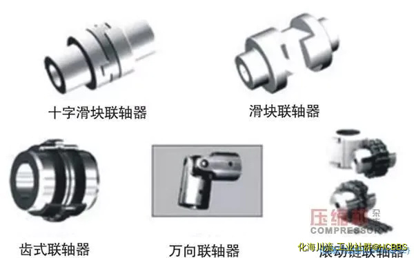

2不对中
转子不对中通常是指相邻两转子的轴心线与轴承中心线的倾斜或偏移程度。
转子不对中可分为联轴器不对中和轴承不对中。联轴器不对中又可分为平行不对中、偏角不对中和平行偏角不对中三种情况。平行不对中时振动频率为转子工频的两倍。偏角不对中使联轴器附加一个弯矩,以力图减小两个轴中心线的偏角。
轴每旋转一周,弯矩作用方向就交变一次,因此,偏角不对中增加了转子的轴向力,使转子在轴向产生工频振动。平行偏角不对中是以上两种情况的综合,使转子发生径向和轴向振动。轴承不对中实际上反映的是轴承座标高和轴中心位置的偏差。
轴承不对中使轴系的载荷重新分配。负荷较大的轴承可能会出现高次谐波振动,负荷较轻的轴承容易失稳,同时还会使轴系的临界转速发生改变。
