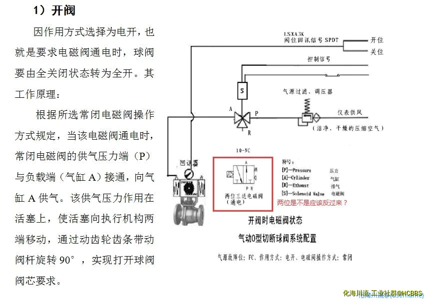

各位大神看下,这里面的电磁阀画的是不是有问题啊?谢谢讨论。

电磁阀线圈段箭头感觉怎么指向气源段呢?

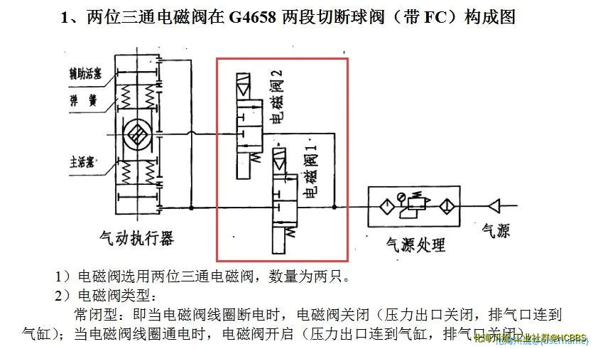

感觉你这个画的执行器有些奇怪,如果说是拨叉式的执行器,又不太像,拨叉的执行器中间不用接气源管,如果你画的是齿轮齿条、单作用执行器,那么中间进气即可,两侧还连接个电磁阀干啥?看不懂啊

重点是你的执行器是带辅助活塞(带阀位锁止)的单作用执行机构。电磁阀1是控制锁止活塞的,正常阀位是由电磁阀2控制的。
参照下图:
◇ 当电磁阀1有气的时候,主活塞的弹簧座定位在图中位置,这时电磁阀2控制阀门开关动作;
◇ 当辅助活塞的供气中断时,辅助活塞无法保持弹簧座定位,弹簧座下移(相当于弹簧不起作用)。因为没有弹簧作用力,阀位会保持在原位(锁止)。
◇ 执行器的另一边动作相反,过程自行分析。

总体没问题,细节上执行机构辅助气缸接口位置,电磁阀动作气源位置有误。

untitled4.webp 我不理解的是,这个电磁阀通电后,箭头是指向气源侧的(箭头向右),这个箭头不应该向左 吗?

这图上的符号不是两位三通阀吧!

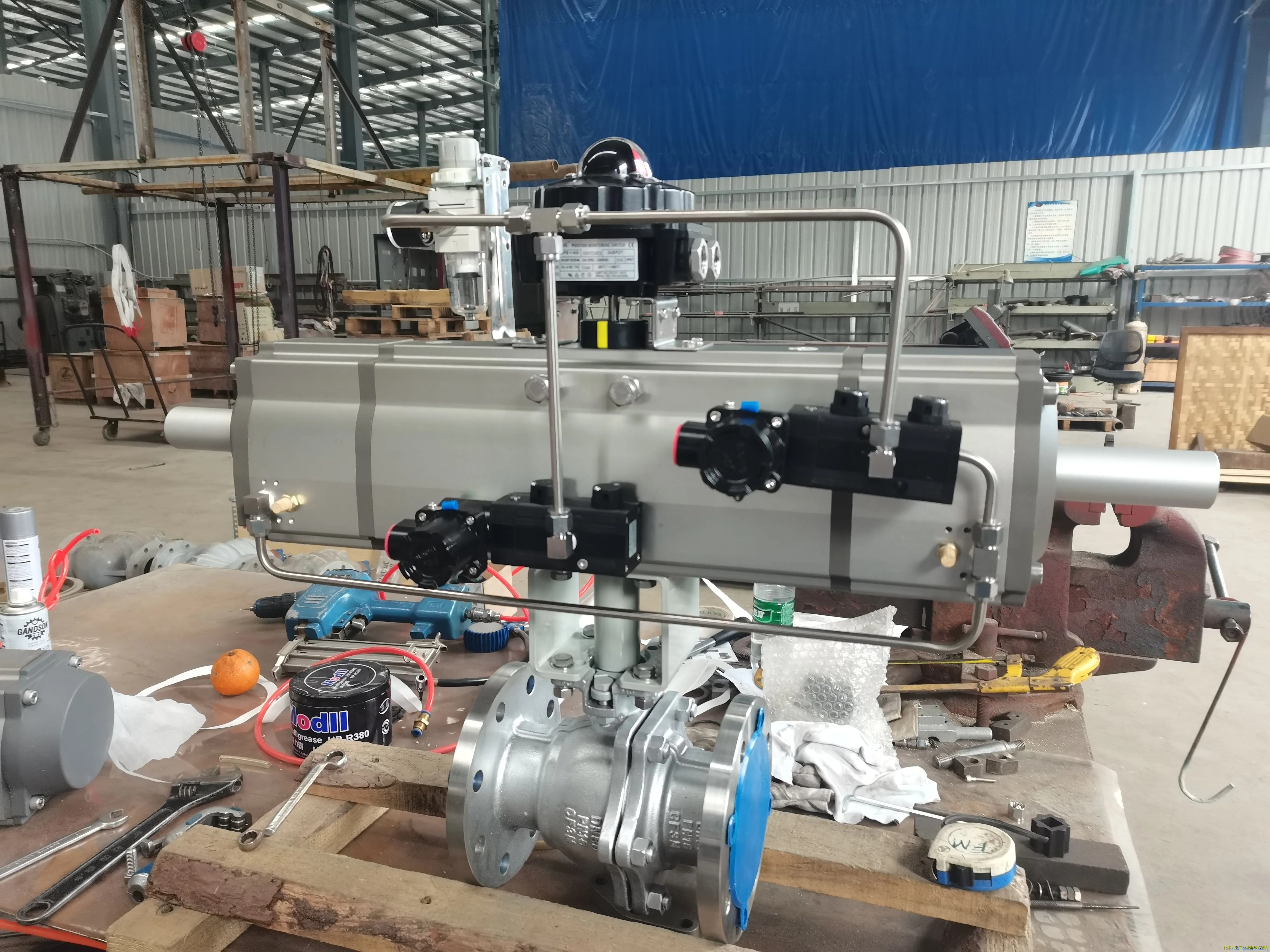

一、逻辑控制图
登录/注册后可看大图
控制说明:
下图采用二位五通单电控电磁阀(堵掉其中一个出气孔即可变为二位三通:FC或FO)
下图中间电磁阀:FC
       边上电磁阀:FO
上图为逻辑图自行消化
我只说为什么能实现二段控制
使用时阀门没有控制时状态为:关
此时:中间缸体未进气(中间电磁阀FC);两端缸体为进气状态(边上电磁阀FO)缸体一直处于进气
(开时)第一段:当中间电磁阀FC通电时,即中间缸体进气,此时阀门开,但是由于上一步两侧缸体一直处于进气(带限位),所以执行机构只能开一端(范围看执行机构有的可调,有的不可调0~90°之间),这里可能你们会问到一个问题为啥只能走一段(这个就是物理知识了F=PS(一个缸的力是比二个缸的力小的)。
(开时)第二段:当边上电磁阀FO通电时,两端缸体排气,中间缸体继续开(推动两端缸内限位到全开),此时阀门处于全开状态。
同理(关时):边上电磁阀FO断电,两端缸体进气,推动两端缸内活塞带动限位(阀门第二段关)
当中间电磁阀FC断电时,中间缸体排气,执行机构弹簧复位(阀门第一段关),此时阀门处于全关状态。
文字功底弱,不知描述清楚否如有控制阀需求的,可以联系我[qq]873785085[/qq]。
二、二段式开关球阀(装车系统用)
上图中阀门配置:
二段式气动执行机构(故障关:FC---气开)(其中<0° 第一段开度可调节  90°>)
O型球阀阀体
先导式二位五通电磁阀(两只)
国产隔爆回讯器
SMC过滤减压阀
三、现场安装图
