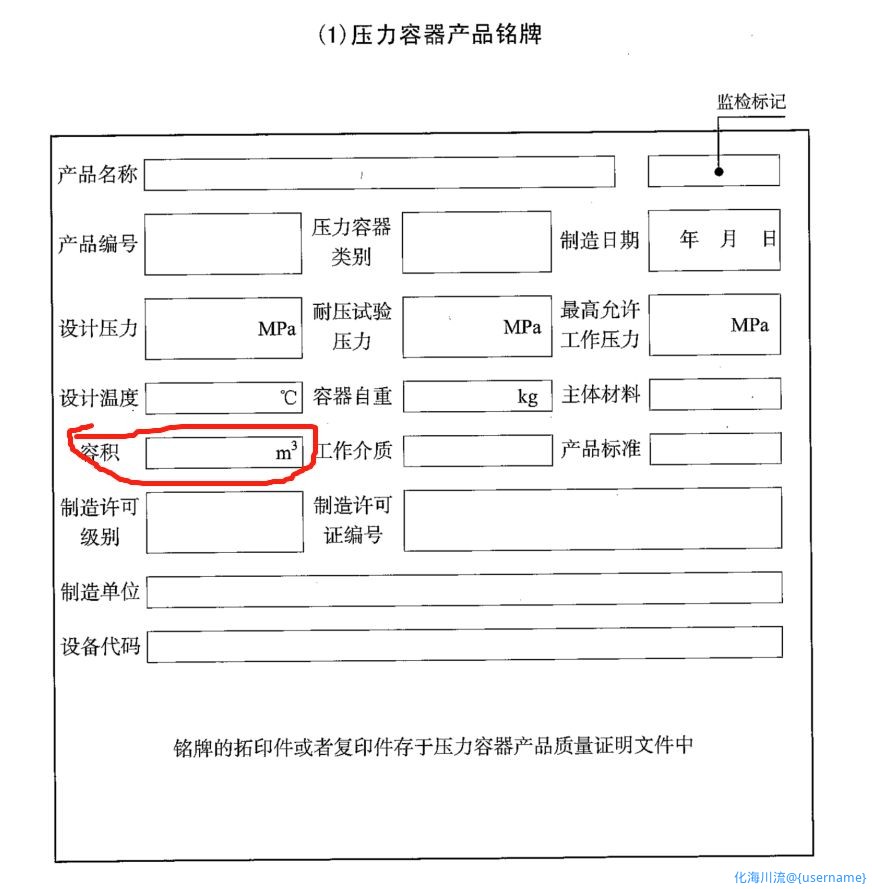

[讨论] 铭牌上的容积
1.6K |13
如图,铭牌上是写总容积还是公称容积,比如一台5000L反应釜(公称容积),实际总容积为5500L,铭牌上个人认为应该写总容积,因为设备划类是按PV来的,这里的V是总容积。

总容积

一个用户,他非要我们写设备的名义容积,无语了
发表于 2022-5-28 16:56:04
估计是为了重大危险源辨识,你懂的

标称容积和全容积,差别不会太大,通常情况下写全容积,当然,如果偏差不大的情况下写标称容积也没问题,只要不是正好卡在类别判定的临界点上就行。

感觉技术角度上不严谨,如果不跨档,而且容积是写小了一点而不是写大,问题可能不大

应该是全容积

按照TSG 21-2016 的第1.3条的注释;注1-3:容积是指压力容器的几何容积,即由设计图样标注的尺寸计算(不考虑制造公差)并圆整。……
个人观点:如无特别说明,此条适用于整个 TSG21-2016。也就是标牌上应标注几何容积,而不是公称的容积。

就是设计图上标注的体积,不过这可能与实际差别很大。

客户是上帝啊   我们看有这样要求的 就把两个都写上啊,

这家客户奇葩的,采购,技术,验收的人相互独立,互不通信息,验收的人只认技术协议,技术协议采购一台10立方反应釜 ,则你的资料里只能体现10立方,10.6立方不行,据收!  特别官僚

全容积
