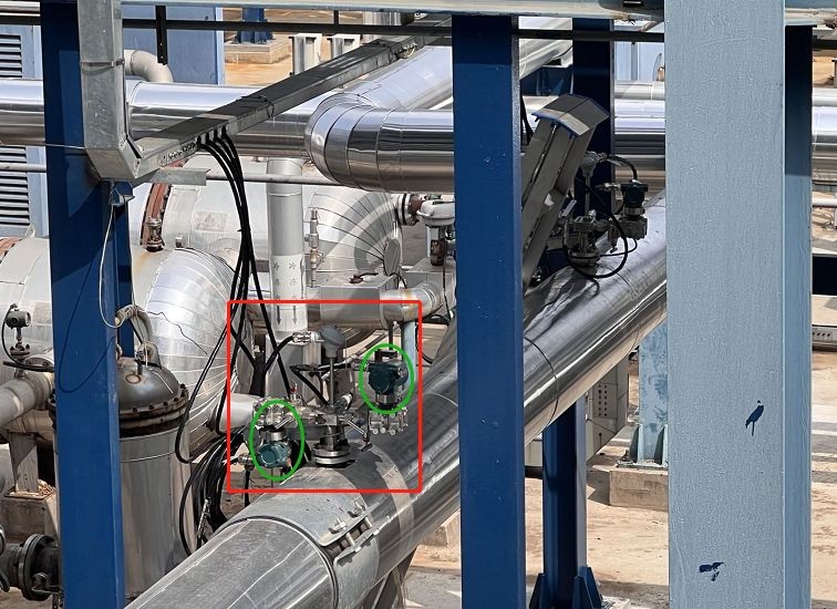

各位,现在遇到个问题,想和大家来讨论下。
同一个取压点,用差压测流量。
1. 两块表在PLC侧数值显示,A表比B表大几百标况
2. 更换A表后,数值还是偏大

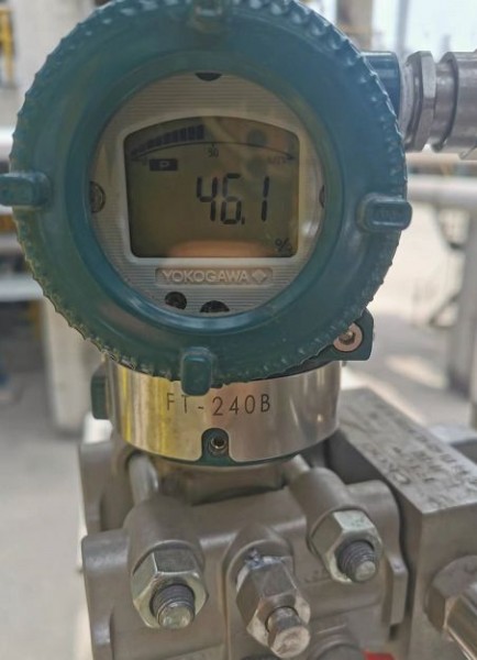

3. 更换后现场侧差压%一样,但是在机柜侧测得 A表电流比B表高2mA
4. 隔开表,两块表同时直接给电流值,PLC显示一样流量。
5. 检查量程及设定值都无误。
还有什么地方遗漏,请大佬们提醒提醒,谢谢
有最新消息,及时更新

看起来两个距离很近,有没试过把两个表的信号线对调下看。如果还是A表高,那就还是仪表本身的有差异,会不会是外壳接地的问题?

如果判断表没问题,那是不是一台表开方,另一台没有开方导致的

大佬说的对,两块表在PLC侧都已开方了,现场A表又开了一次。
之前现场说都是线性,表没问题,就没想到这个
让他们又查了一遍,发现这块表开方了

问题比较常见,一般现场显示没问题但是输出有问题多数因为变送器设置导致的

在现场切换下显示方式,应该能发现开方的问题

应该是回路电流影响的或者真是差压问题,我也曾经遇到过锅炉上水流量用一个孔板两路检测,一路高一路低,最后发现是差压值就不一样,导压管取压过程有阻力口径不同造成差压不对,且在孔板选型对于微压我不建议选择除罗蒙以外的产品。
