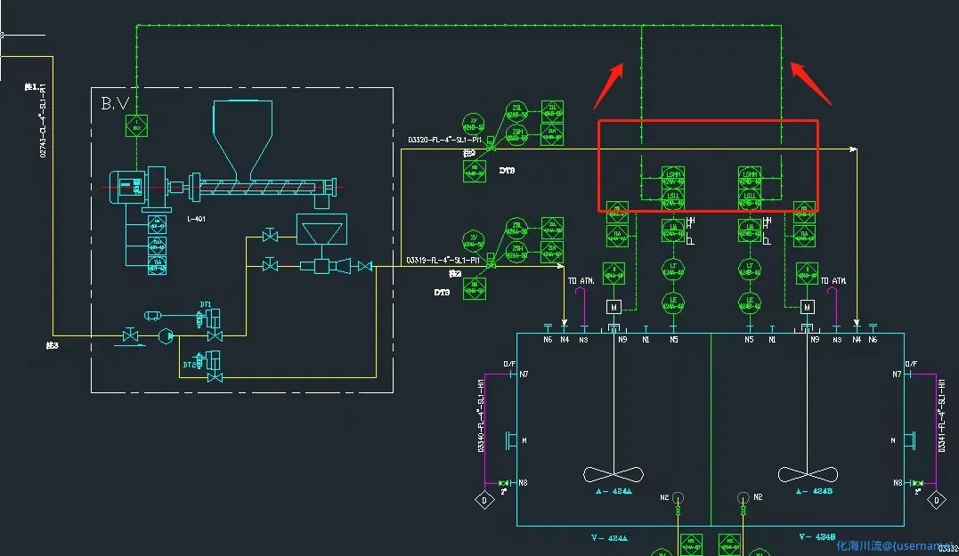

如图,两槽并联,两槽都有液位高高/低低联锁,通过一条DCS联锁到自动加药装置进料,有什么不妥?为什么设计院不建议这样做?

补充一下,这两个槽子不是联通的

一条DCS没起到 一开一备的作用?

一般情况下两个液位同时HH,两个信号共同触发会导致电机的停止,这样的话应该是两条连锁线。
如果是一条连锁线的话,其中一个液位的HH就会引起连锁数字量信号的变化(1变0),就会导致电机停止,如果此时另外一个液位是没有充满的话,就会需要重新启动手动启动电机,连锁设计就会不合理。
如果是两条连锁的话,两个液位都高高(两个数字量信号的变化)才触发停止电机,这样设计更合理一些。

我大概明白什么意思了,就是AB是“与”逻辑,而非“或”逻辑,只有同时满足停机要求才能关停。
