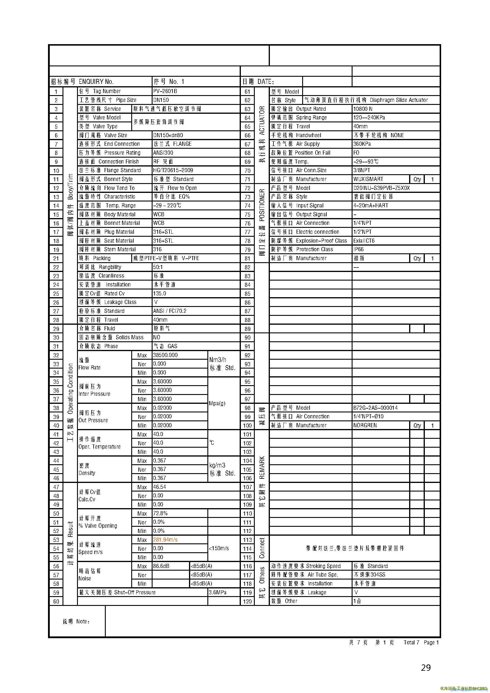

各位大佬:
请教个问题,PSA变压吸附原料气放空阀,流速达到了280m/s,厂家说一直这样做的没有问题。
这样真的安全吗?
组分
含量(V%
流量(Nm3/h
H2
80.95
28332.5
N2
10.53
3685.5
CO
2.46
861
CO2
4.90
1715
Ar
0.00
0
CH4
1.15
402.5
甲醇
0.00
0
0.0000
0
总硫
≤0.1ppm
0
流量(Nm3/h
35000
温度
40℃
压力
3.6MPa(G

hcer | 显示全部楼层       最后访问IP上海市
高了,表中的150限值是比较合理的数
发表于 2022-5-17 09:28:31
kgkangkangVIP会员 VIP会员 | 显示全部楼层       最后访问IP上海市
流速过高,调节阀流速超过0.3马赫,我记得就要加特殊阀内件或者重新选型
发表于 2022-5-20 10:12:36
先逐级降压,还需降速,才能降噪。
DN150的阀,cv135,复杂阀内件能装下。
316阀杆,有些单薄。
楼上说得对,0.3马赫以下最好了。
最大关闭压差,最好选到5MPA
1、钻孔,2-3层笼
2、迷宫,介质要清洁,怕堵
3、轴流多级阀内件,糖葫芦结构
发表于 2022-5-22 08:21:50
骑着三蹦子去兜风VIP会员 VIP会员 | 显示全部楼层       最后访问IP江苏省
图中流速是偏高,如果厂家有应用的业绩,那也可以使用,目前图中的多级降压的阀门应该是2到3层笼的结构,价格相比其他的结构会便宜很多。你可以问他们要以往的业绩以及使用情况。
