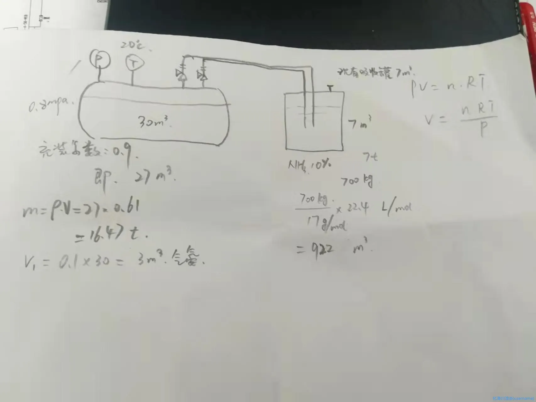

求助大神指点一下,液氨储罐30m3(充装系数0.9),计算安全阀泄放吸收罐容量,已知条件:液氨储罐安全阀起跳压力2.0Mpa,回座压力1.8Mpa,最终氨吸收水含量按照10%计算,液氨储罐温度20度,工作压力0.8Mpa,需要的吸收罐的容量是多大

右边是倒推的,现有一台7m3的吸收罐,大家帮忙看一下这个推导公式正确吗,为什么跟左边数量级差这么多
