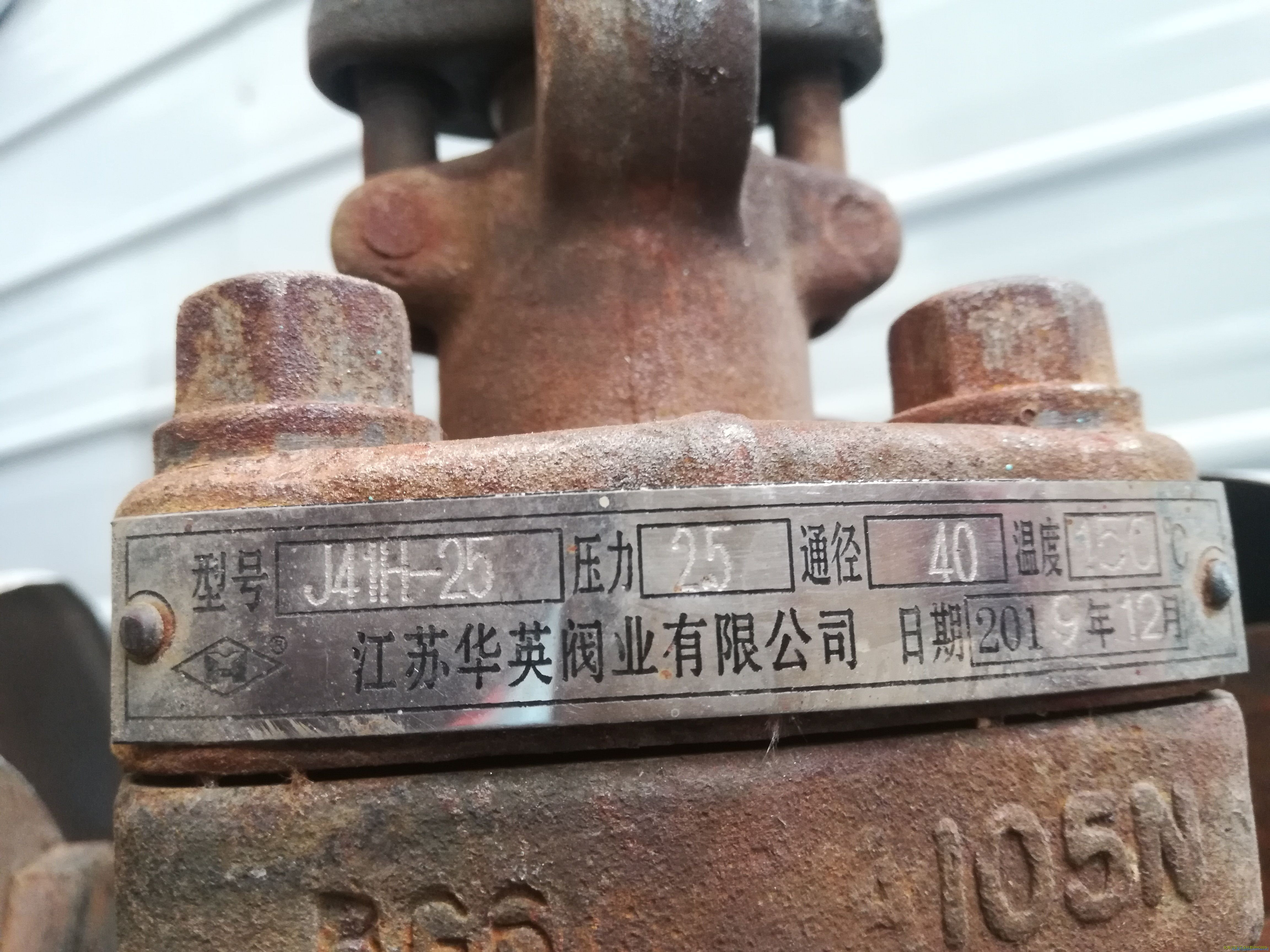

各位大神:
    本单位余热锅炉额定压力1.3MPa,蒸发量12t/h。锅炉安装时自带的阀门如下图所示,截止阀靠近锅炉侧,快开阀靠近排污侧,阀用了一年半样子,现漏水严重。请问一下各位,锅炉自带阀门选型是否合理?如不合理,该选择哪种型号?使用过程中是否有好的建议措施以避免阀门损坏过快?

问题没表述清晰
阀体漏水还是法兰连接处漏水?

阀体漏水

阀选择的没错
一般阀体漏水,除了质量问题,主要还是操作不当引起的。
排污时先开慢阀,慢点开,不要瞬间全启,再开快阀。
停排污时,反着操作。
操作错误,压力瞬间顶阀体,必然受损。
