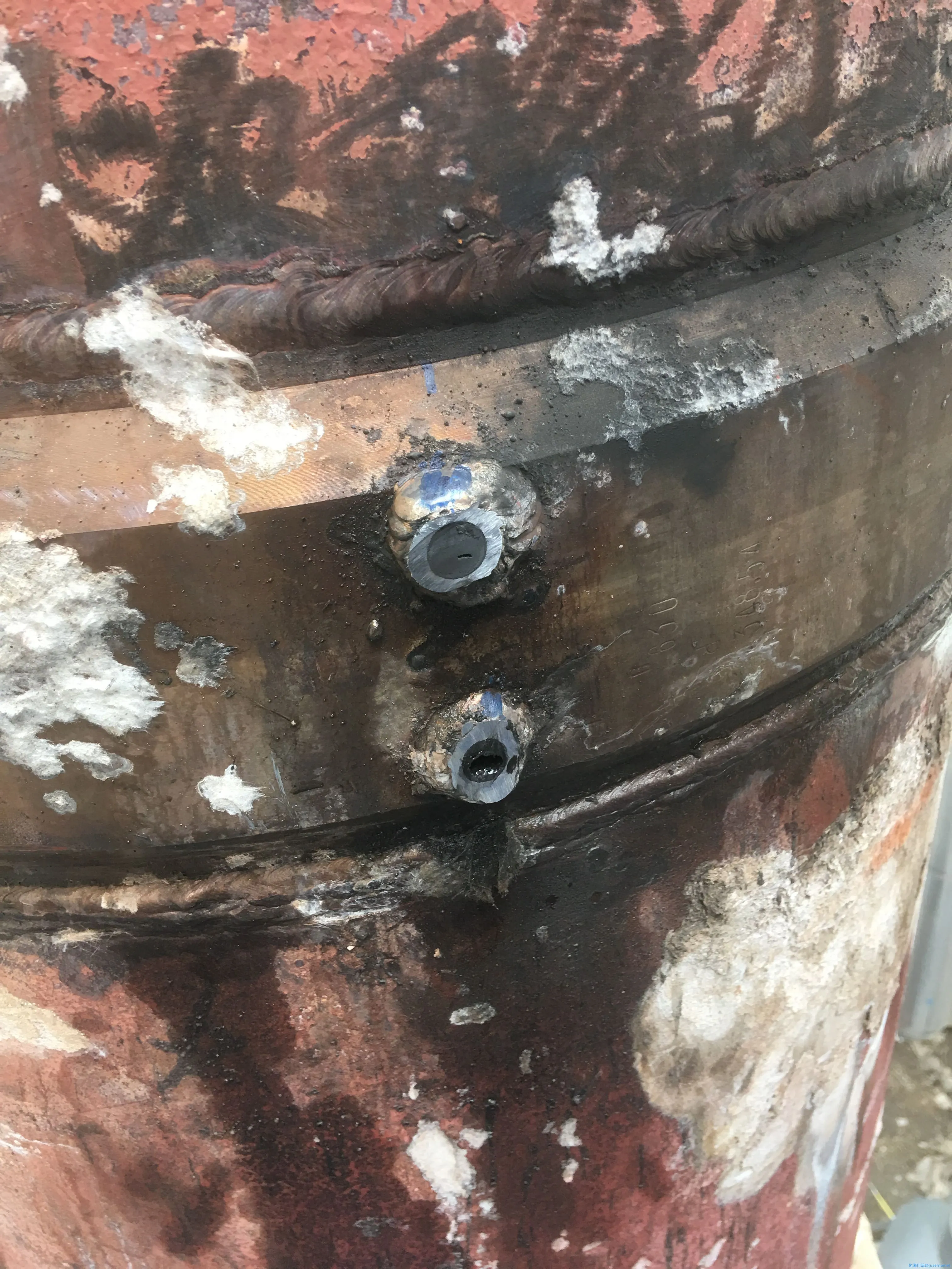

用乙二醇作为蒸汽测量的隔离液,会偶发的结焦堵塞,有的几十年都没事,有的一两年就不行了,拆开发现结焦很硬,砸都砸不动,是什么反应机理,能规避吗

真的是黑色的那种焦?有没有图片?

请问蒸汽是否纯净?比如我们这边裂解炉用的稀释蒸汽里就含有注硫剂,时间长了就会出现乳化然后结焦,最后会形成类似于琥珀色的硬块,非常难以清理...一般乙二醇作为隔离液还是相当稳定的。

蒸汽应该是纯的,有的汽包液位也堵过,最近看到百度上有说乙二醇在高温下会炭化的,不知道有没有依据

蒸汽非要用隔离罐吗?只用冷凝罐 加水或者甚至啥也不加等他自己冷凝。应该也不会出现这样的情况吧,感觉是隔离液与蒸汽发生反应了。导致成黑色。

我见过炼油装置里的仪表隔离罐也是用乙二醇作为隔离液的,本身测量介质温度就很高,且还用蒸汽盘管作为伴热,该表长期运行一直很稳定~按理说不应该结焦啊,难道是乙二醇配比不同么?

用乙二醇隔离不是太合适吧,乙二醇溶于水,时间一长,就没法确定导压管里到底是百分多少的乙二醇水溶液,密度就没法确定,要是测压力到没什么,差不了多少,如果是孔板,就可能引起误差,为什么不用硅油呢。蒸汽温度多少,高温结焦有可能的。
