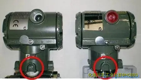

  方法一、从外观差别来辨别真伪。
  左边为正规品,右边为仿制品
  液晶显示屏的颜色有差异,正规的是浅灰色有商标,非法的是蓝色无商标;与机身连接部分的螺丝孔数目不一样,正规的4个孔,仿造的两个孔。
