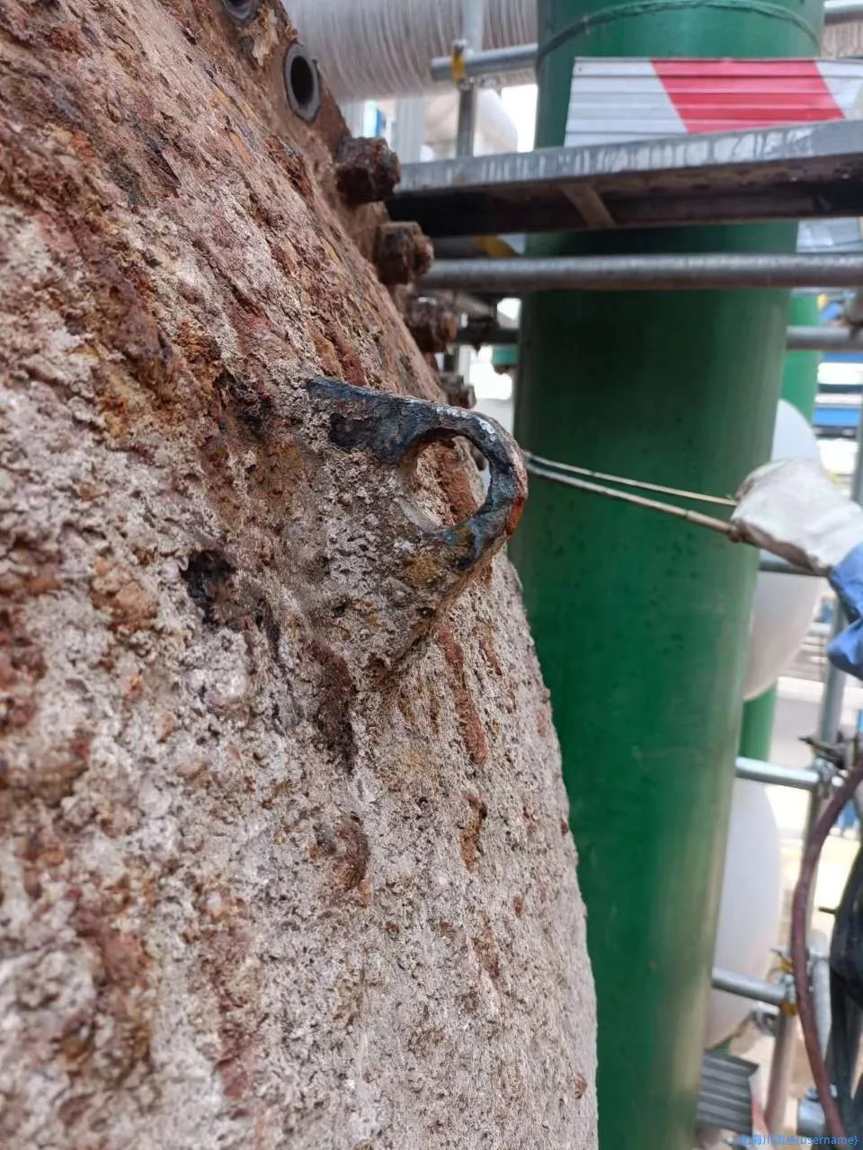

[求助] 换热器内浮头上的吊耳严重腐蚀,怎么判断还能不能使用?

简介--目测是用不了,不放心可以打磨之后测量下尺寸,请设计单位重新计算一下是否满足。-登录查看全文

简介--这个无法判断,因为不知换热器总重量。 还有,不只是一种吊装可以解决的,方法多多,,,,,还是要看设备本体的因素 参数。 供参考。-登录查看全文

简介--你这个换热器直径1米多,浮头没有多重。目测是没有问题,建议看一下图纸,按照图纸的吊耳尺寸测量一下实际吊耳尺寸,如果偏差不大就没有问题。-登录查看全文

简介--只能说换热器外壳的材质选择有很大问题,居然能腐蚀成这个样子,再有就是防腐是怎么做的,如果是高温设备无法进行刷漆防腐的话,材质选择就更重要了 ...-登录查看全文

简介--腐蚀成这样了,出于安全考虑还是别用了。-登录查看全文

简介--看腐蚀剩余净厚度,能承受多少重量!-登录查看全文

简介--内浮头还能用吗?腐蚀这么厉害。-登录查看全文
