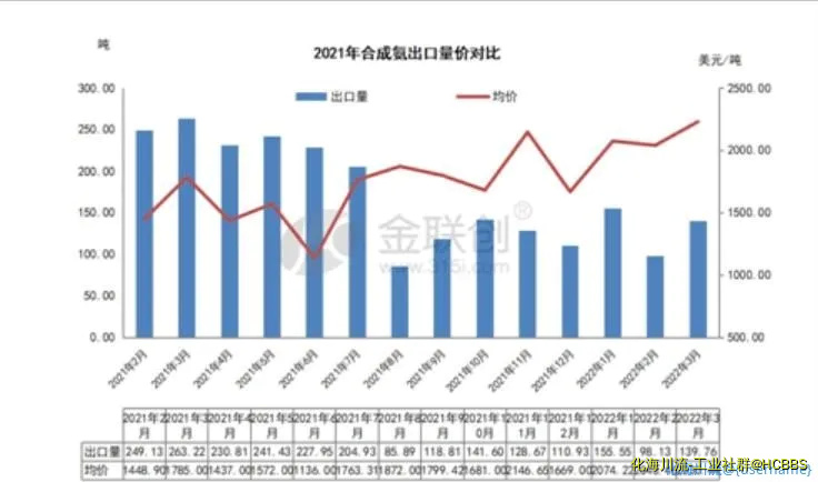

    2022年一季度合成氨进口总量达7.96万吨,去年同期在35.45万吨,同比减少77.55%;出口总量在0.039万吨,去年同期在0.069万吨,同比减少43.48%。相较于国内合成氨总产量,出口数量仍显的微乎其微。
    2022年一季度合成氨进口总量达7.96万吨,去年同期在35.45万吨,环比减少77.55%;特别是今年2月,进口量在1.64万吨,刷新了近年来国内合成氨进口量最低记录,其中离不开国内春节假期、疫情形势及国际价格持续高涨的利空影响。
    2022年一季度合成氨出口总量在0.039万吨,去年同期在0.069万吨,环比减少43.48%。
    第一季度,由进出口国来看,东南亚地区依旧为国内合成氨国际市场的主要流入流出地,其中进口总量达到了5.6万吨,占据了国内进口市场的72%,而排名第一的是印度尼西亚,其进口总量达到了3.90万吨,占比在49%。而出口方面,其中排名第一的是越南,其出口总量达到了0.019万吨,占比在47%。
    今年因乌俄冲突、天然气供应等因素限制,欧洲、美洲合成氨市场价格率先直线拉涨,多数CFR价格达到1500美元/吨往上,在国际环境影响下,东南亚周边CFR价格也多达到1000美元/吨左右,虽近期随着国际上部分检修企业的恢复价格有所松动,但相对于国内市场4600元/吨左右的出厂价,仍有巨大利润差,更多贸易也开始转向研究出口市场,短时国内合成氨市场难以回到往年的价格走势,今年有望再次刷新合成氨年均价记录。
