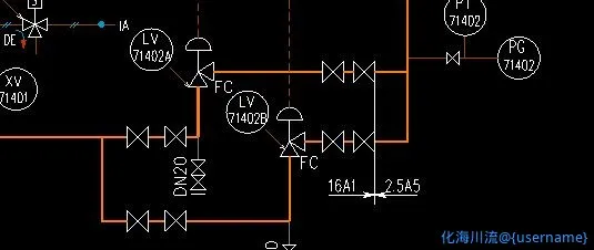

如图:为循环氢脱硫塔富胺液送富胺液闪蒸罐的管道压力分界,在进入闪蒸罐之前有一个阀门,请教一下这样的压力分级有什么问题吗

把阀组都划进高磅级就没有问题,参考HG/T20559.8-1993 管道分界基本单元模式
