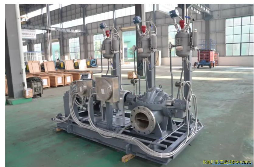

密封循环罐支架?

机封的手压油泵!没见过这个结构!这是个透平驱动的泵?
发表于 2022-5-3 08:39:21
液力透平驱动的泵,带了三个储罐(52、53方案用的)
发表于 2022-5-3 11:54:28
52、53方案是什么???  详情 回复 发表于 2022-5-3 11:55
52、53方案是什么???
发表于 2022-5-3 11:55:51
机械密封冲洗系统  详情 回复 发表于 2022-5-3 11:56

加压密封的密封罐

大胆的猜测一下,应该是Plan53B的密封形式
发表于 2022-5-9 11:06:23
你说的对,带有手动加压泵  详情 回复 发表于 2022-5-9 12:07
你说的对,带有手动加压泵
