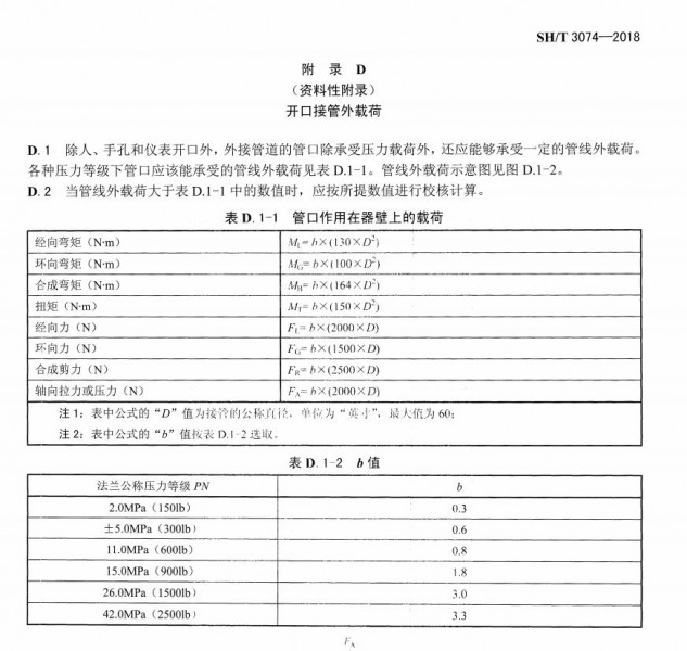

当接管有外加载荷要求时,接管法兰是否需考虑外加载荷?例如容器设计压力1.6MPa,能否选用设计温度下最高允许工作压力1.6MPa的法兰?
有时遇到长输管道项目,管道设计压力经常都是1.6MPa、2.5MPa或4.0MPa之类的,管道法兰和阀门都是选的PN16、PN25或PN40,与这些管道连接的压力容器的接管法兰压力等级不知道怎么选合适。
另有疑问,如果压力容器图上没有注明管口的许用外加载荷,或注明“本设备接管不考虑管道载荷及其它外载荷”,配管专业如何考虑应力校核?

一般都选比设计压力稍高一些!

按照SH/T3074中附录D中D.2的说法“当管线外载荷大于表 D.l-l 中的数值时,应按所提数值进行校核计算。”
