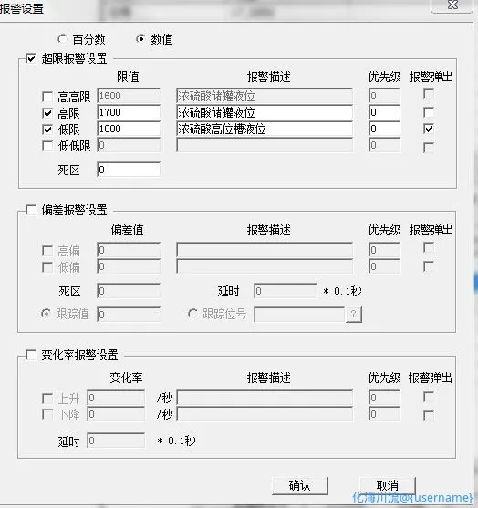

比如现在有个液位高报为1700mm,低报为1000mm,死区值应该设为多少,有时候液位会在1700左右波动,报警记录比较多,怎么设置能减少报警次数和报警记录,一直不明白这个死区和偏差报警怎么设置比较合理?

实际查下液位曲线,看波动范围是多少,如果不影响工艺运行,又不想频繁报警,就把那段区间设置成死区。当然,本质上来说这个是工艺定的范围,不是仪表专业该定的。

我现在不理解死区的意思,假如工艺给我一个波动值50mm,我应该怎么设定死区值,设定以后报警记录会不会减少?

死区一般在量程的2%-5%。意思是PV超出该范围,才算退出报警。如低限1000,死区50,则1050以上才算退出低限报警,这样可以避免PV在报警值上下波动时频繁报警。偏差报警的偏差指PV-SV(SV-PV)的差值.PV偏离SV多少后报警。具体数值一般由工艺定。管理严格的不可随意更改,管理一般的可以根据实际需要更改(如生产处理量增加或减少了)

液位死区是指不可能出现的低液位或者高液位。
例如:0~2000mm的液位测量,储罐的出口在200mm高度。实际运行中不可能出现低于200mm的液位,这时可以设置死区为200;
如果为了防止储罐的出口带气,可以把死区再往上设置一点。同样,如果1800mm处就有溢流口,就不会出现1800以上的液位。
设置死区,目的是提示操作人员液位实际上已经到底了。如果液位计的零点本身就在死区以上,可以设置死区为0。
