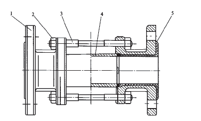

那位大佬知道 DN20石英玻璃管,管与管之间的那种连接方式最好。
前提条件是耐550℃高温,耐0.1-0.2MPa的压力,有好的建议和方法请关注一下

接头部分制成球型磨口接头,连接时用金属夹固定。
做玻璃细工的地方都能做。

参照HGS07-126~127标准,玻璃管法兰视盅,采用对夹形式,承压0.6MPa,石英玻璃允许温度超过550℃

好的  谢谢

有图片吗   谢谢

用密封胶哦,现在密封胶技术早就发展的登峰造极了,不是以前那种破烂能比的。以前不用是因为密封胶垃圾,无奈用机械结构密封非金属管,现在密封胶好了,买好的就行,耐高温耐压力
