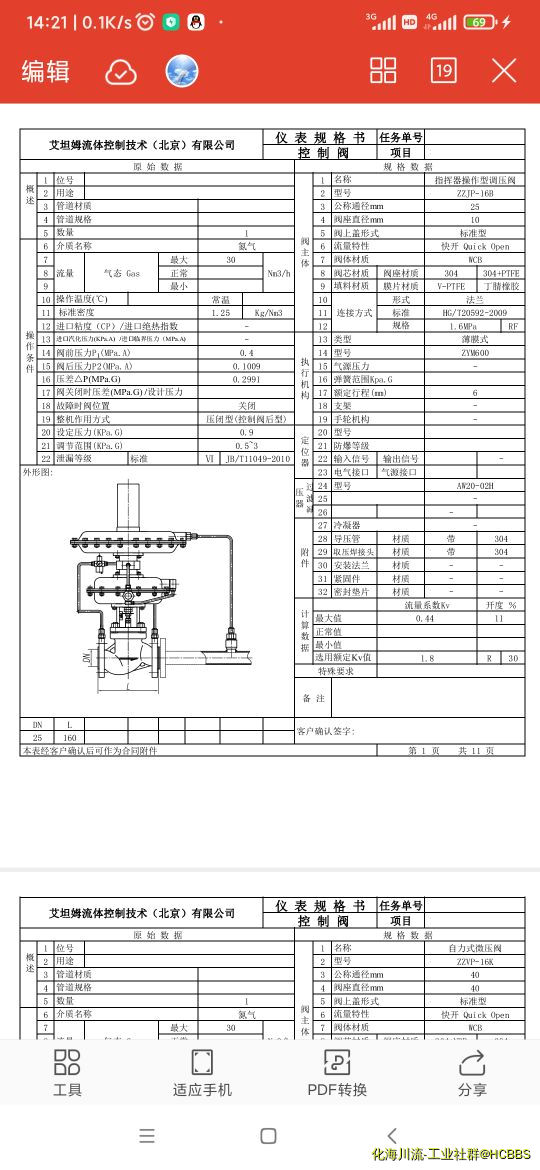

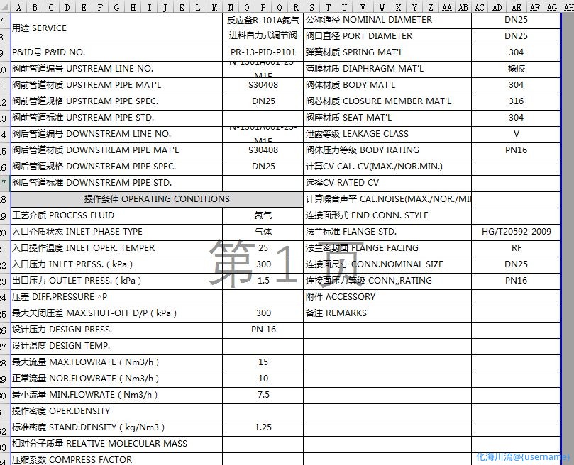

大家看一下我填的这个自力式调节阀数据表,有没有什么问题,漏填或者填的不对的地方

几天前刚买了19台,这是厂家给发的计算书
