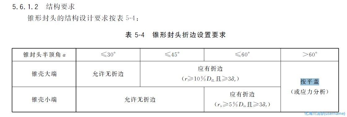

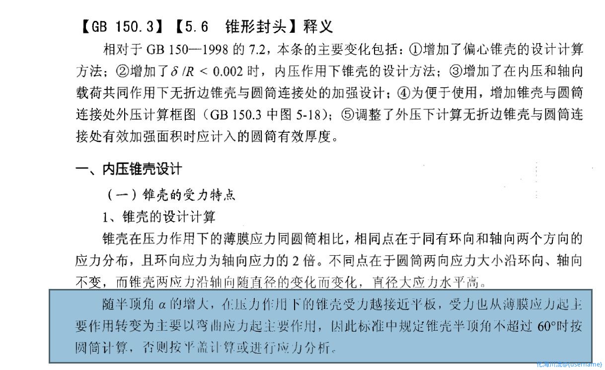

各位前辈,SW6中计算封头的半顶角最大为30,那超过这个角度该如何校核呢
