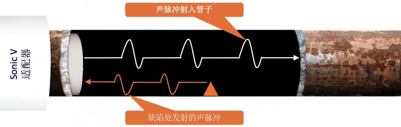

新型热交换器和锅炉管子内壁缺陷检测系统
Sonic V-APR采用第5代声脉冲反射技术,可快速地、准确地、可靠地检测各类管子内壁缺陷。 融合尖端技术,Sonic V-APR设计兼顾了检测速度和移动便携性。仪器重量轻,探头体积小,可放入背包里便于携带。没有外接电缆线和校准管,使得SonicV-APR操作更简便。数据采集速度非常快速,可对管子进行100%检查。
系统特点
内壁缺陷检测
•对穿孔、堵塞等缺陷检测非常灵敏
•易于检测内壁金属损失缺陷 (点蚀、冲蚀)
实用解决方案
•非常快速、无损检测/每根管子用时小于10秒
•仪器运行既可用电池亦或外接电源
•无损耗探头
•一个现场操作员,仅需经过简单培训
所有类型管子的完整内壁覆盖
•U型弯管,翅叶风扇、扭曲、螺旋缠绕管子
•铁磁性和非铁磁性金属、碳纤维和塑料内径范围6mm~50mm
•基于缺陷尺寸、管子配置和类型,单次检测最远距离可达20米
声脉冲反射技术将声脉冲波作为非穿插式检测的“虚拟探头”
•生成独特的声脉冲波通过管子内密闭空气传播
•记录各种缺陷产生的声脉冲回波信号
•超强分析算法识别缺陷的位置、类型和大小
