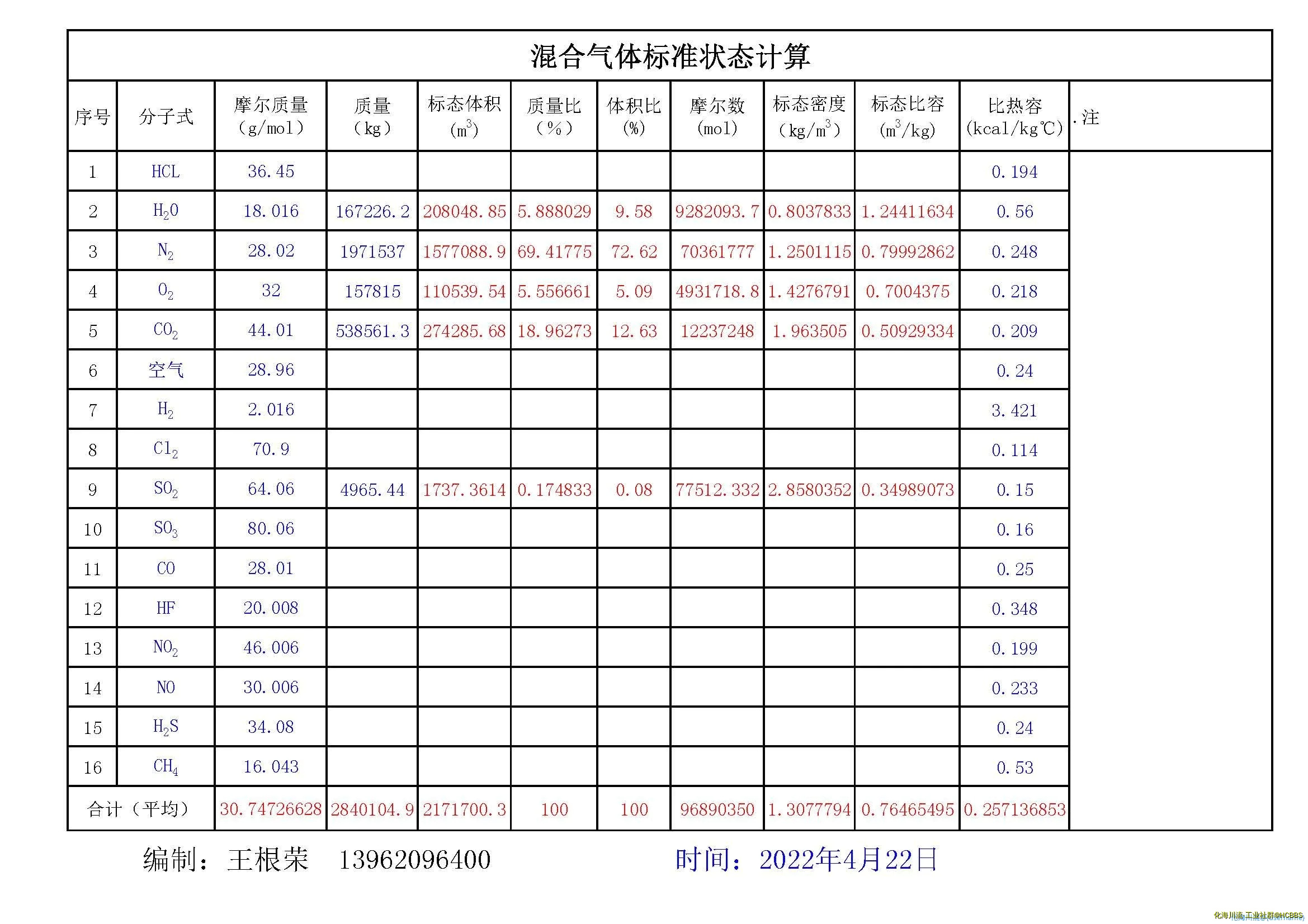

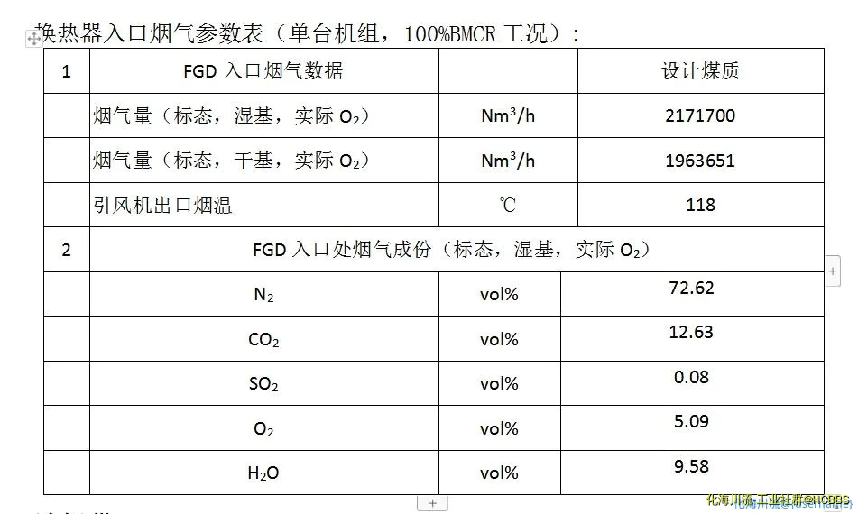

      我有一客户,给了一参数烟气换热热水变成蒸汽,我简单说一下
      烟气参数如图 image.webp ,客户需要把95℃热水变成95℃的蒸汽,产蒸汽侧为负压。蒸汽产量要求为2.7吨/小时。
      我不知道这个这个换热器该如何选型设计,求大神帮忙设计选型  不胜感激

118度是在换热器前还是在换热器后呀?
发表于 2022-4-22 10:37:45
烟气条件是这样的吗?

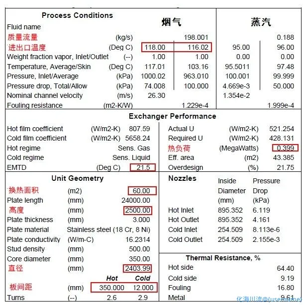

对楼主的具体情况不甚了解,仅从传热的角度作一建议:先作热量平衡计算,并假设冷端与热端均无散热,且饱和水转化为干度为1的饱和蒸汽。
1.水侧的吸收能量:根据水性质可查得,95℃@0.846barA条件下,2.7吨饱和水转为饱和干蒸汽所需要的热量约为为1701KW
2.烟气侧释放能量:根据烟气组分物性获得混合气体的质量比热容,根据操作参数获得标态密度并求得质量流量,设定放热后的温降,当烟气侧放热量等于1701KW时,入口温118℃减去温降值即为热交换器的烟气出口温度
3.获得上述参数后进行传热计算。需要关注的是,由于水侧是负压操作,负压值对水的饱和点有影响,因此传热计算水侧宜选择较小的压降,使热交换器能在设定负压工况下稳定操作。

1. 表达的含义只能让别人理解一半,非常惭愧,绝非大神,也排不上半仙,俗夫一个而已 2. 不了解你们的专业,仍从外行角度,对楼主条件作常规换热器角度的练习 3. 设定和简化了一些条件后作估测,假设使用了换  详情 回复 发表于 2022-4-26 17:05
lupg | 显示全部楼层       最后访问IP上海市
wuxiyinma 发表于 2022-4-26 10:27
卧槽,膜拜,这是大神,我能看懂一半
2. 不了解你们的专业,仍从外行角度,对楼主条件作常规换热器角度的练x i
3. 设定和简化了一些条件后作估测,假设使用了换热效果比较好的螺旋板式换热器,从估测结果得到一些印象:
3.1. 利用烟气余热极少部分即可获得2.7t/h的饱和蒸汽,烟气温度仅下降了2℃
3.2. 烟气和蒸汽的质量比(或体积比)相差很大,烟气侧板通道间距达到350,而蒸汽侧板通道仅设为12mm
3.3. 烟气流量较大,估测采用了25%的量,以减少单体设备的外形尺寸,直径2.4m高2.5m,需要4台并联运行。这倒不是说不能造一台,要看供应商的制造能力、运输能力、运行调节灵活性等诸多因素的性价比如何。
3.4. 蒸汽产生由95℃饱和水转为饱和蒸汽,估测表中97℃仅是让蒸发彻底所作的处理。蒸汽侧压降较小,不会成为制约操作的主要因素
3.5. 表中的烟气侧入口压力选得很高,是为了让气体体积流量降低减少阻力降,不符合现场实际情况,尽管烟气侧采用了较大通道,仍有不可忽视的压力降,是否接受要看引风机的能力。因为楼主要求是换热器形式,制约换热器规格的是烟气的流量,而采用类似炉膛布管的锅炉或加热炉模式可缓解烟气阻力降。
上述印象仅是空谈而已,楼主不必当真,还是应该根据你们行业特点选择合适的换热形式。

算的很神奇,但为什么是0-0呢,而不是0-1

1 朋友是内行,看出细节上存在的问题
2 为何水进蒸汽出的相态没有发生变化(均为液相0-0),是因为选用程序在螺旋板换模块中没有计算相变的功能,数据输入时对水-汽物性作了简化处理,比热容中考虑了蒸发热。
3 此数据处理方法,用可计算相变的其他模块作了对比,差异较小,但只适合计算汽化过程的相态变化。
4 本题中把水的物性作为液相输入所以显示为0-0;若作为气相物性输入则显示为1-1。无论显示哪种,实际过程为0-1。
