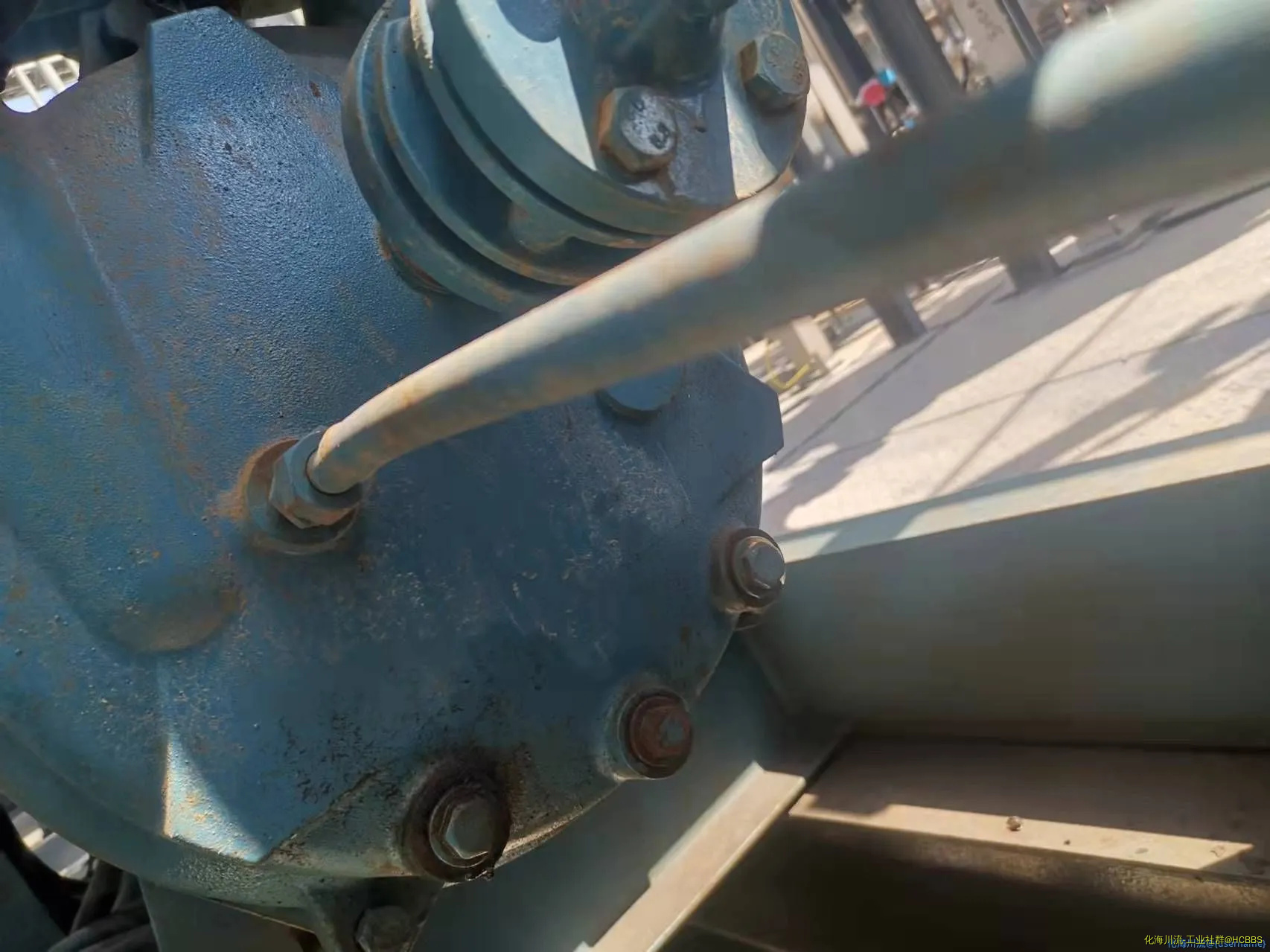

1.webp 查看我们的操作规程,先灌泵,从气蚀阀有液体排出可以开泵。气蚀口我们管道直连气液分离器。无视镜。这个怎么可以确定有液体从气蚀管排出。(用手感觉么)

不用死纠结书上的东西,你把液位灌到足够高,不就能保证气蚀口有液了吗

所以,西门子设计的这个泵唯一的一点缺点是,在开式进液的情况下,无法确认进了多少液,通常,这个就是经验,打开进液阀门后1~2分钟就可以了……
做做自控的话,就加个延时

泵盖右边的凸台,不是可以钻孔加个阀门吗?  详情 回复 发表于 2022-4-18 13:13
symc 发表于 2022-4-17 20:54
所以,西门子设计的这个泵唯一的一点缺点是,在开式进液的情况下,无法确认进了多少液,通常,这个就是经验 ...
发表于 2022-4-18 13:13:03
你为什么要钻孔? 你要加阀门就在汽蚀保护孔接口那里用个三通就可以啊,并且只需要在外面再加一个止回阀,就能实现你想要的功能:加多水会溢流,溢流后就直接开机,汽蚀管那里在达到一定的真空后就是往里吸的,这  详情 回复 发表于 2022-4-18 16:08

你要加阀门就在汽蚀保护孔接口那里用个三通就可以啊,并且只需要在外面再加一个止回阀,就能实现你想要的功能:加多水会溢流,溢流后就直接开机,汽蚀管那里在达到一定的真空后就是往里吸的,这时候止回阀就能起到作用……

气蚀保护不是加在了压缩侧吗?怎么达到一定真空还会往里面吸气?如果是吸气的话,什么止回阀能在千帕级泄露量很少,不影响泵的真空?请教  详情 回复 发表于 2022-4-19 07:57

加在压缩侧是没错,但在西门子设计的那个2BV泵汽蚀位置,当处于一定的真空时,即使转到压缩区了,那个压缩量还远远达不到高于大气压的程度,所以,仍是真空状态。 对于止回阀在kPa级泄露较小——没有这个说法,西门  详情 回复 发表于 2022-4-19 17:16
对于止回阀在kPa级泄露较小——没有这个说法,西门子原装的止回阀泄漏量取决于阀体和阀板结合后的阀体上的粗糙度,此外,阀板在压力下的挠度变化也是因素,但总的泄漏量由泊肃叶公式决定。
其实泄漏量很快的……
所以,都会再加一个手动阀!

感谢解答。气蚀保护那个看懂了。止回阀那个也是看懂了,但你应该说的是入口止回阀。我想问的是你说的气蚀保护那里的止回阀,是用成旋启式的止回阀吗?  详情 回复 发表于 2022-4-21 07:43

简单点旋启式就可以,比较经济,效果更好点就按照西门子设计那个对夹架构重新设计一个……  详情 回复 发表于 2022-4-21 11:35

简单点旋启式就可以,比较经济,效果好点就按照西门子设计那个对夹架构重新设计一个……,效果更好点就是设计一个鸭嘴阀……里面带浮球那种支出水,不进气。

接头处加个三通,并接一个导淋阀,该阀保持微开状态就行

气液分离器有液位计吧?连通器原理

是不是排气口汽液分离器过高,泵内的气体不能及时排出造成气蚀噪音?
