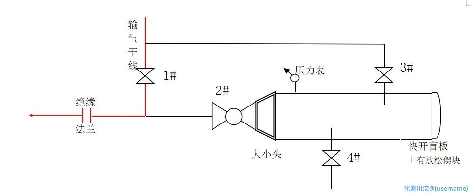

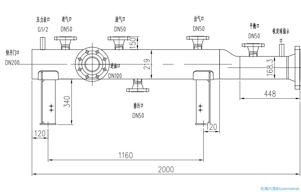

[讨论] 请教下大佬们关于天然气收发球筒设计中,设备长度怎么确定,还有上面的管口,应该有哪些
2K |5
猪油拌饭VIP会员 VIP会员 | 显示全部楼层 |阅读模式       最后访问IP四川省
一共需要几个管口。可否告知管口作用,以及设备整体长度,大端长度, 小端长度

发球筒位于输气管线的始发点,待用状态下内部压力为零。
1#阀门为输气干线阀门,通常状态下为开启
2#为发球筒大小头处的球阀,待用状态下为关闭
3#为输气干线进发球筒阀门,待用状态下为关闭
4#为放空阀,与站内放空管线连接,待用状态下为关闭

长度主要考虑
清管器运行距离L的确定
清管球的运行距离根据进入清管器后管道内的气体量用体积法计算。
  L=4PoTVoZ/(πd2PTo)    (3)
式中:L一清管球与起点的距离,m;
    V0一发球后的累计进气体积(状态为
    0.1033MPa,T=293K),m3
    将有关数值代入式(3)可得
    L=0.743Vo/P    (4)

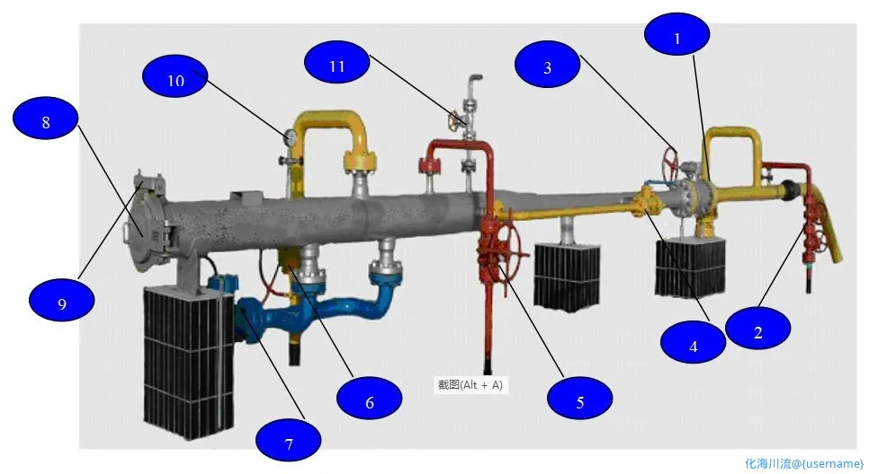

实物图片
1输气管主气阀;2输气管放空阀;3收球筒球阀;4平衡阀;5收球筒放空阀;6收球筒进气阀; 7收球筒排污阀;8快开盲板;9防松卸块;10收球筒压力表;11上水管线注水阀;

请楼主看看QSHCG 11020-2017 天然气输送管道用收发球筒采购技术规范
