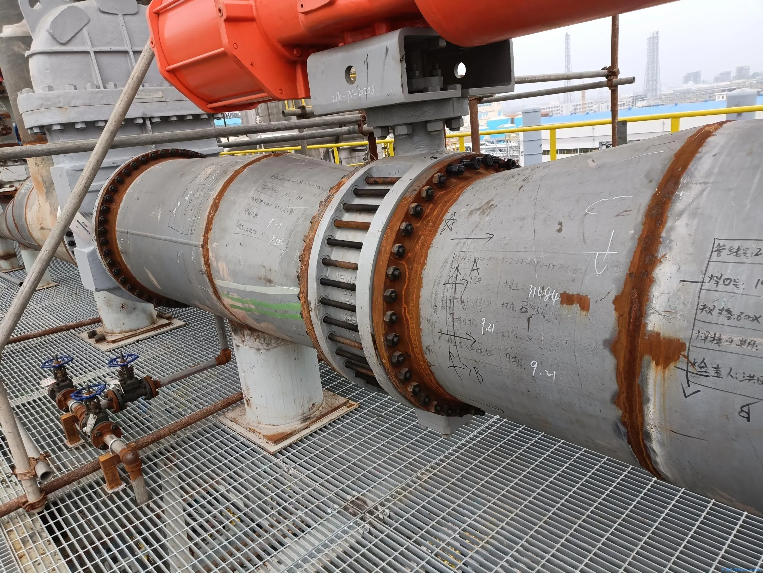

这种阀门上的螺栓为什么贯穿,太长了拆阀门的时候螺栓抽不出来,还得把短接拆掉。改成短螺栓方便拆卸,有没有什么规范要求或者标准。

第一次见,正常都是两端分别紧固的吧?而且阀门内侧明显的凹槽。
发表于 2022-4-12 16:29:52
这个是把法兰蝶阀当对夹蝶阀来安装了吗?
发表于 2022-4-12 17:48:35
是否与这个阀门铸件的材质强度有关啊?防止拉断法兰么?

安装搞错了,这又不是对夹的阀门,本身就是用两边螺栓分别装的
发表于 2022-4-13 09:57:16
感觉设计或者安装有问题。先查一下设计,再查一下安装。

可以两个法兰分别用两套双头螺栓。
发表于 2022-4-13 19:35:14
一阵东风VIP会员 VIP会员 | 显示全部楼层       最后访问IP江苏省
管道法兰同心度会更好、与管道整体性也好、阀体本体受力会小的多。

典型的设计人没去过现场出的问题,这么大的阀门,两侧必须留足直管段,保证现场拆卸
发表于 2022-4-15 15:01:48
蝶阀上的螺栓一般都是长的,用两个螺栓可能不经济。
发表于 2022-4-16 07:59:38
我感觉本来就应该是两边短的吧!这样的固定不好吧。密封性不如两边的牢固吧。

从图片上看,螺杆只能贯穿过去进行安装,也就是长螺杆安装。短的螺杆能穿过孔去,但阀体没有螺母安装的空间。螺母外径大而阀体距离螺孔太近。应该是空间不够选择了长杆的安装方式。这样增加了安装难度。孔多稍微尺寸误差大就不能正常安装。选阀门时要多考虑一些安装上的问题。

法兰蝶阀当成对夹蝶阀安装了,有可能模型库做错了,或者采购错了。
