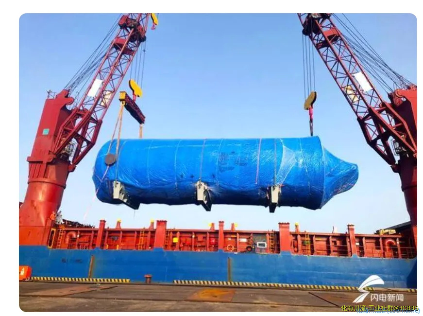

2014年323日,阳光灿烂。由中国第二重型机械集团公司(中国二重)承制的中石化重点项目——镇海焦炭塔从镇江基地顺利完工装船缓缓驶离码头。这是国内首次成功制造的两台国产化210万吨/年焦炭塔,标志着中国二重压力容器制造水平再上新台阶,也是中国二重和中石化战略合作的又一成功范例。

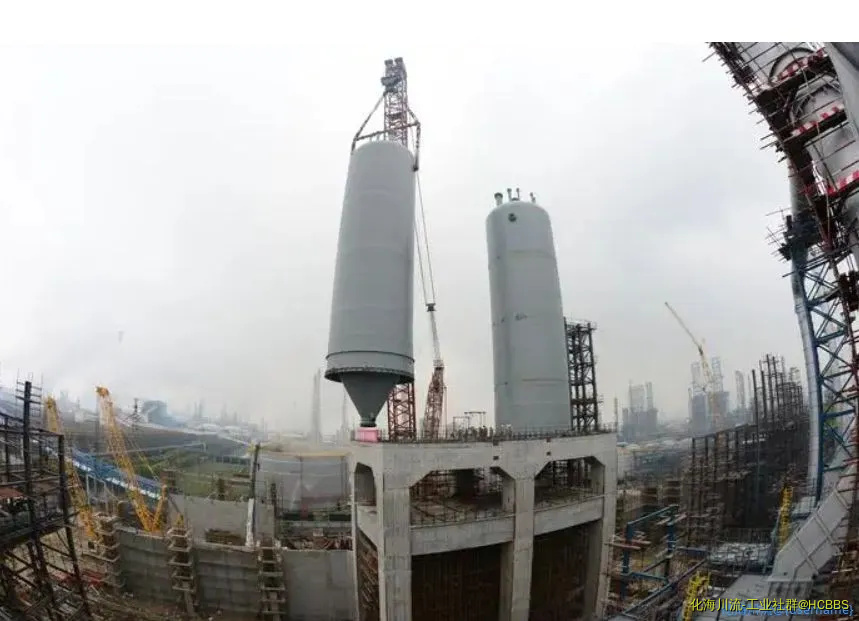

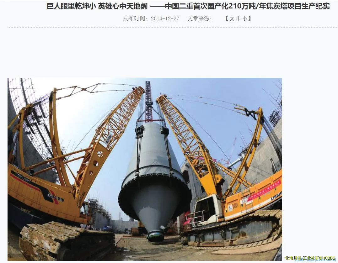

4月2日10点,目前国内蕞大的两台焦炭塔在镇海炼化新建延迟焦化装置顺利吊装到位。
210万吨/年新建延迟焦化装置于2012年12月27日动工,是镇海炼化重油加工结构调整改造项目重点装置,总投资11.58亿元。该装置投产后,不仅可使企业增加300万吨/年原油加工能力,提取约6万吨的碳2作为乙烯裂解原料,同时还可大幅提高液化气质量,减少近七成的碱渣产量,环保与经济效益明显。
焦炭塔高40.8米,直径9.8米,重达580吨,是焦化装置蕞关键、蕞核心的设备。更为特殊的是,其裙座与筒体的连接采用紧密贴合搭接形式,为国内首创,被列为中国石化设备国产化攻关项目。经过前期制造商技术交流、制造方案遴选、材料生产检验、裙座模拟件试制、正式生产等多个环节,前后历时近一年半,终于在2015年3月下旬完成制造,并于3月27日运抵施工现场。
为确保该塔吊装能安全完成,公司相关部门及施工单位提前进行了吊装场地的处理、大件进场线路排障及吊装方案专家会审等工作。3月30日起,施工单位宁波工程公司采用了1250吨履带吊主吊及两台280吨履带吊溜尾吊装方案,经过分批作业,成功将两台焦炭塔吊装就位。
目前,该套延迟焦化装置正按网络计划推进焦炭塔框架、切焦系统和工艺管线等安装项目。

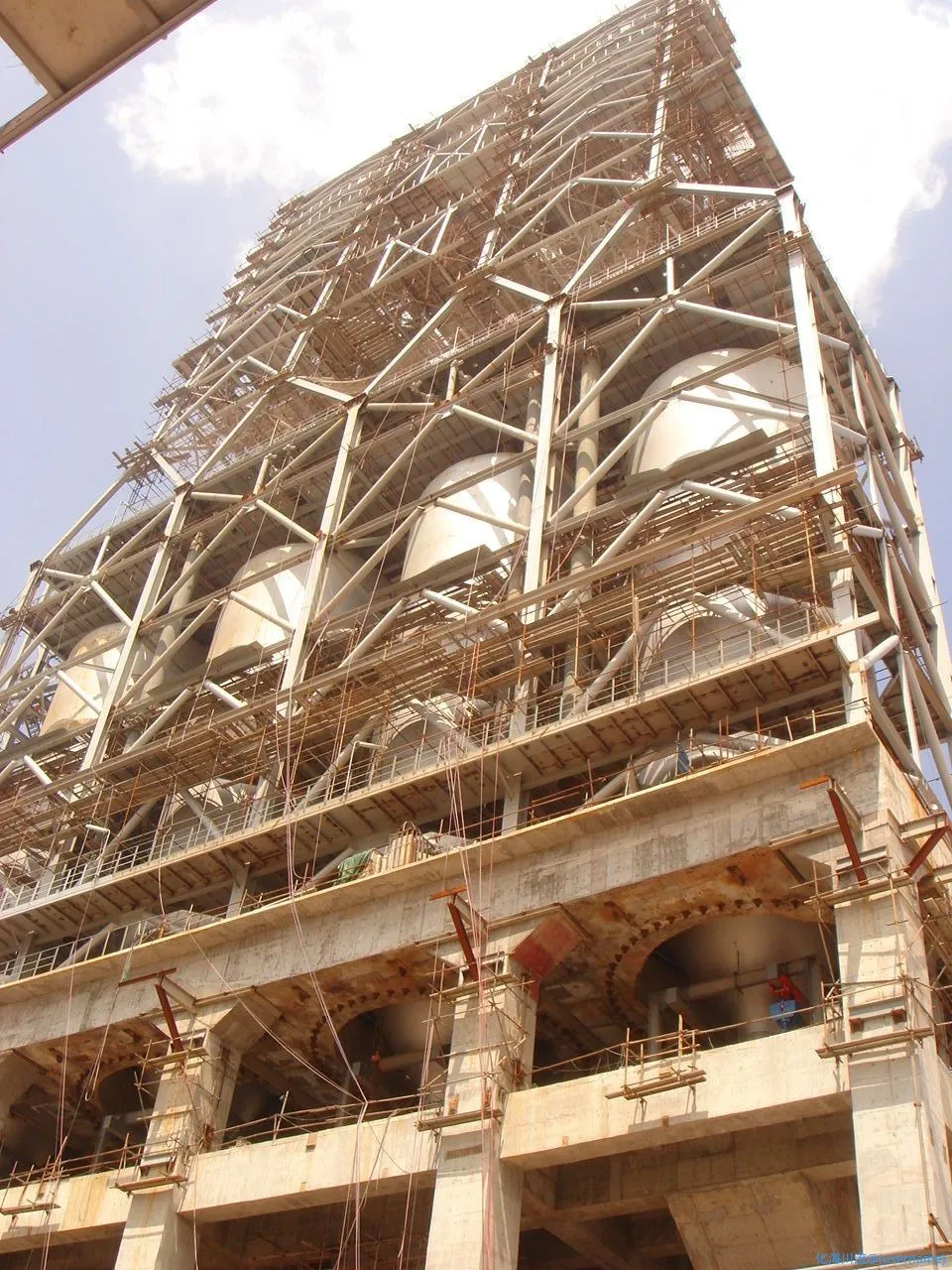

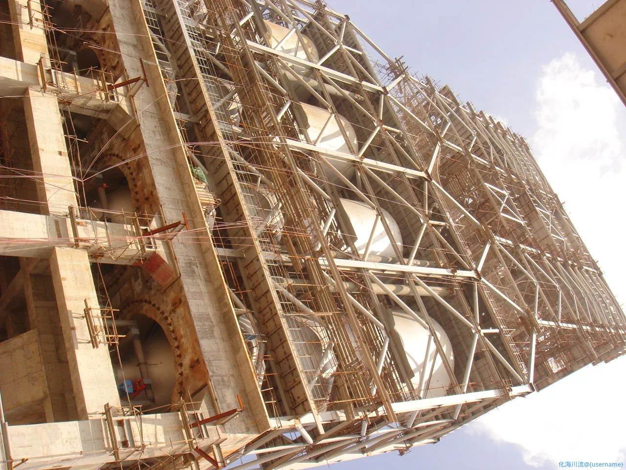

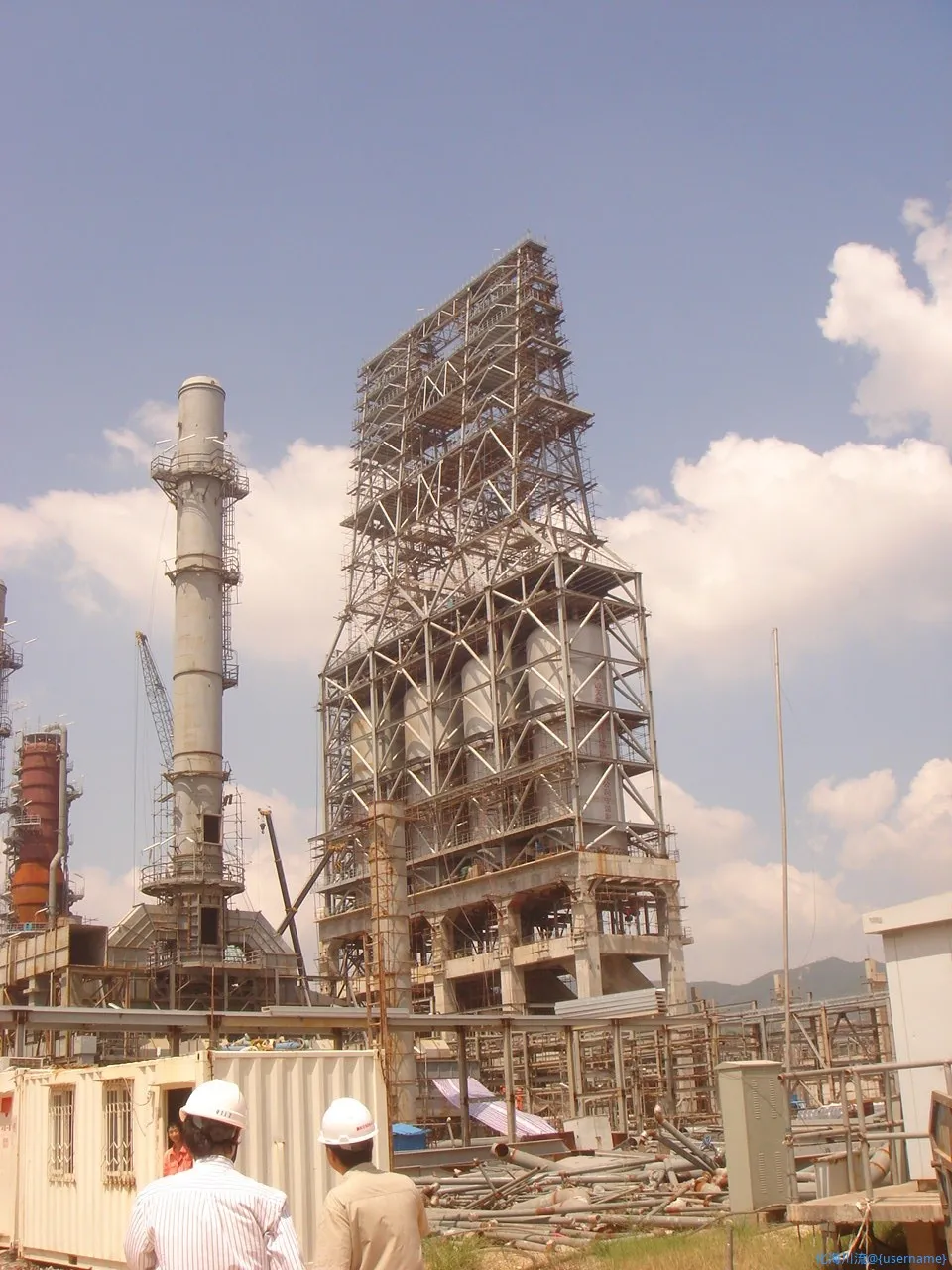

5.发一张惠州项目建设时的焦炭塔照片.晒一晒国内大型项目的宏伟场面

[attachimg]2981315[/attachimg]  详情 回复 发表于 2022-4-20 21:20

照片太近,有压迫感,有个远景更宏观  详情 回复 发表于 2022-4-18 16:54

照片太近,有压迫感,有个远景更宏观
发表于 2022-4-18 16:54:51
拍摄时已经退到加热炉旁,要更好的角度人就要进炉子,想想有点怨,还没有活够  详情 回复 发表于 2022-4-18 16:58

这个角度看似乎缺少了宏伟的气势
