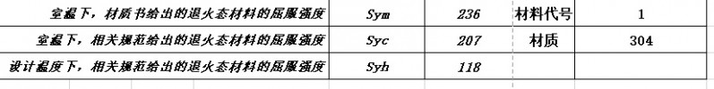

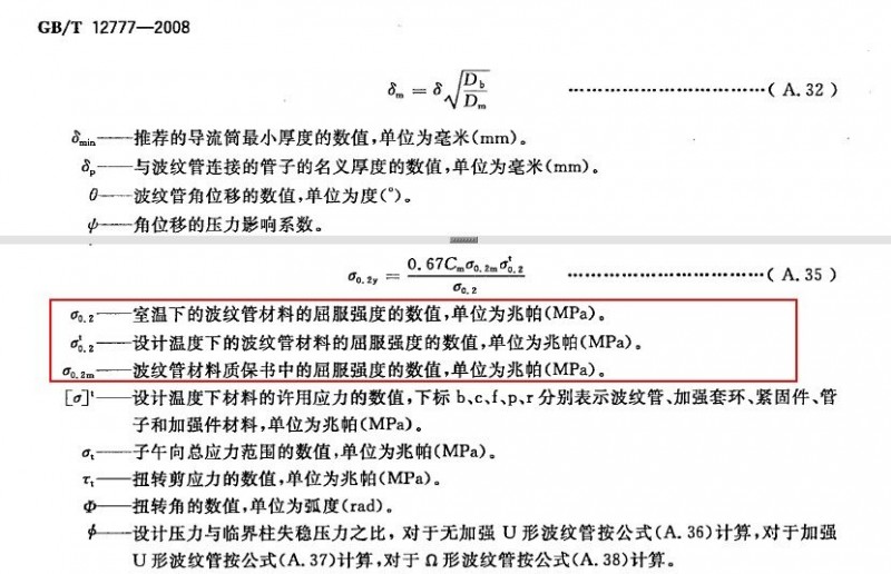

把上次关于膨胀节设计的问题在整理后再发一次,欢迎各位专家不吝赐教: image.png 这两项的取值在哪能获得啊?尤其在设计单位设计阶段。

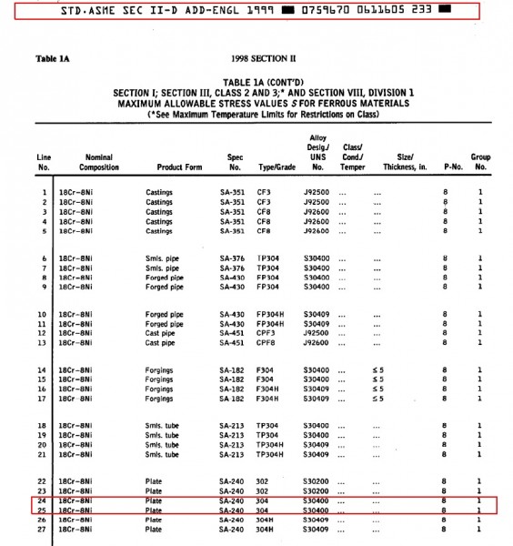

1.曾看到过专业厂家的计算过程,其对下述两相内容的取值方法为:
1.1. 设计温度下的实际屈服强度,选自ASME规范第二部分材料的D篇_性能,可以查到不同温度下的材料屈服强度
1.2. 质量证明书常温屈服强度:选自制造厂采购材料的质量证明书,当然不会是拟采购数据而是以前批次证明书的数据
2.举例:
2.1.选用材料为Incoloy800,规范给出退火态材料的常温屈服强度207MPa,规范给出退火态材料的设计温度屈服强度153MPa,质保书给出了216MPa。
2.2.发出本回复前,核查了ASME II D的 800材料数据,与专业厂计算过程中选取的规范数据相符;质保书数据略高于规范规定最低屈服强度,也在情理之中。

这两项内容不是新增的,至少在GBT12777-2008规范中已经有了。

1 这些数据的加入,是为了获取成形态或热处理态的波纹管材料在设计温度下的屈服强度。而质保书常温屈服强度与规范常温屈服强度之比值,类似于给个系数,因为这个比值是一个略大于1的数,考虑了实际屈服强度高于规范给出最低屈服强度。
2 若把质保书数据取为规范给出的最低屈服强度,即比值为1,无非是计算偏保守一些而已。

1. 规范给出数据建议查ASME规范,上述回复中已经告知具体来源

举例

ASME 规范引用
