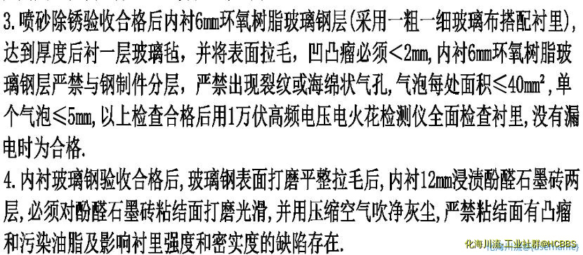

[求助] 大家看下钢衬石墨塔加工工艺是否有问题?
2.6K |1
我的名片zb030121ericVIP会员 永久VIP | 显示全部楼层 |阅读模式       最后访问IP江苏省
实习版(海友)  |  头衔:  TA未设置
  终身会员:HC8100256  已绑手机   已实名   ★悬赏任务→ 发悬赏(1)  承接(0/0)
大家看下钢衬石墨塔加工工艺是否有问题? 介质15%盐酸 、40%硫酸、二硫化碳、低压蒸汽。压力0.3-0.4MPa,温度0-150度
