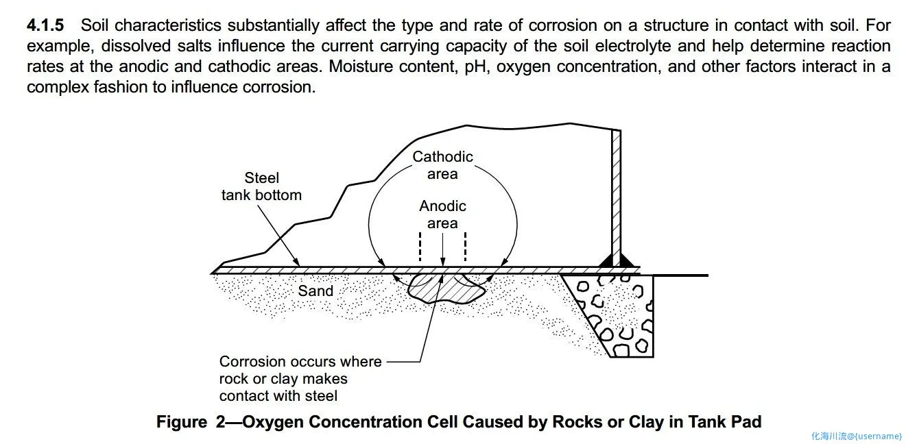

API651-地上常压储罐阴极保护里低章阐述了罐底板的失效机理,其中氧浓差是一种,详细如下图:
我的问题是,对于碳钢和不锈钢,这个机理有何异同?谢谢!

以油罐底板面蚀说说碳钢腐蚀原理:
由于罐底是中心和边缘环梁高,中间低,造成从原油中沉积下来的水无法全部通过大罐放水排出,低处必然存有一部分水,加上原油中的盐分溶解在水中,就形成了电解质溶液。又由于在同一金属结构内部存在着众多小范围的阳极区和大片的阴极区,结构一旦处于电解质的环境中,腐蚀电池即开始工作。其腐蚀电池的反应大都是
阳极过程: Fe    image.webp    Fe2++2e
阴极过程: O24e+2H2O    image.webp   4HO
总反应:   2Fe+O2+2H2O    image.webp   2Fe(OH)2
由于其底板碳钢中的Fe3C及其他少量杂质的电位比金属本体高,因此就成为许许多多微阴极,与电解质液接触形成许多短路的微电池;另外由于阳极区是分散的、小范围的,故此时结构表现出来的是点蚀。储油罐底板腐蚀主要以该种方式为主,因此,每次大修都需更换一定数量的新板,严重时需更换整个底板。
不锈钢腐蚀请其他弟兄们补充

我是不是理解有误,您说的是罐底内壁的腐蚀?  详情 回复 发表于 2022-4-8 18:10
发表于 2022-4-8 18:10:36
我说的是罐底板  详情 回复 发表于 2022-4-8 18:42

我们公司现在要求管底特殊防水处理后再上保温

对碳钢跟不锈钢两种材料主要都是氧驱动的腐蚀,对不锈钢来说要考虑土壤里的氯离子影响。
另外细菌腐蚀也需要考虑一下。
发表于 2022-4-12 09:06:47
就是说没有氯离子的话,不锈钢的这种腐蚀可以或略,这样理解对吗?  详情 回复 发表于 2022-4-12 11:39

楼主问的是底板罐外的腐蚀原理,而且是有石头的区域。
