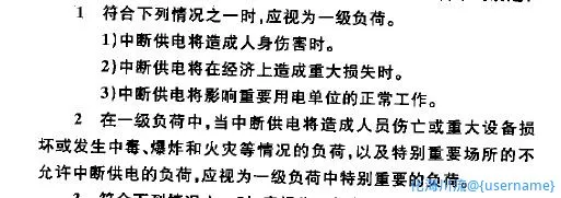

化工仪表供电设计规范中提到仪表供电分为一级负荷中重要负荷和三级负荷,我想问一下各位,你们做的化工项目都是怎么提用电负荷等级的,化工也有危险性不一样的,难道都是按一级重要负荷做吗?

看看这个吧,你看属不属于?

那就是不能一概而论了,按这个危害后果定
发表于 2022-4-7 10:22:36
对,这个是多专业一起确定的  详情 回复 发表于 2022-4-7 16:27
工程的程 发表于 2022-4-7 10:22
那就是不能一概而论了,按这个危害后果定
对,这个是多专业一起确定的
发表于 2022-4-7 16:27:12
jgc9992001VIP会员 VIP会员 | 显示全部楼层       最后访问IP山东省
仪表用电基本上除了20509-2014  3.1.2之外的,都是一级负荷中的特别重要负荷。这个帖子与仪表得供电等级没什么关系。生产用电是生产用电的事儿
