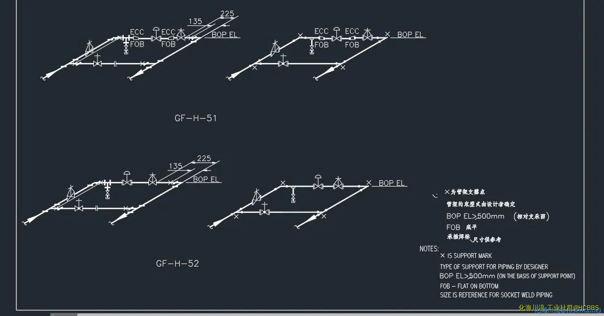

华东,寰球等设计院配管标准图,配管规定及经验,分享给大家学*

在三通和弯头位置设置支架合适吗??

在三通和弯头位置设置支架合适吗??
的确是不合适,谢谢你的指出错误。
