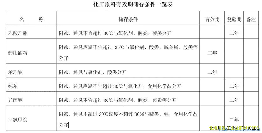

一般医药行业、食品行业、化工行业的物料和产品都需要结合批次进行有效期的管理。化学制品以及其原材料由于其本身的化学特性、外部光照、温度、压力等环境因素和储存条件(包装方式)等原因,其化学特性会发生变化,所以化工品必须储存在专用仓库、专用场地或者专用储罐内,储存数量构成重大危险源的危险化学品,必须在专用仓库、储罐内单独存放。
                               有效期是通过相关的加速试验和长期稳定性试验进行确定。国家对某些化学药品,有明确的有效时间和复检规定。如下表所示:
