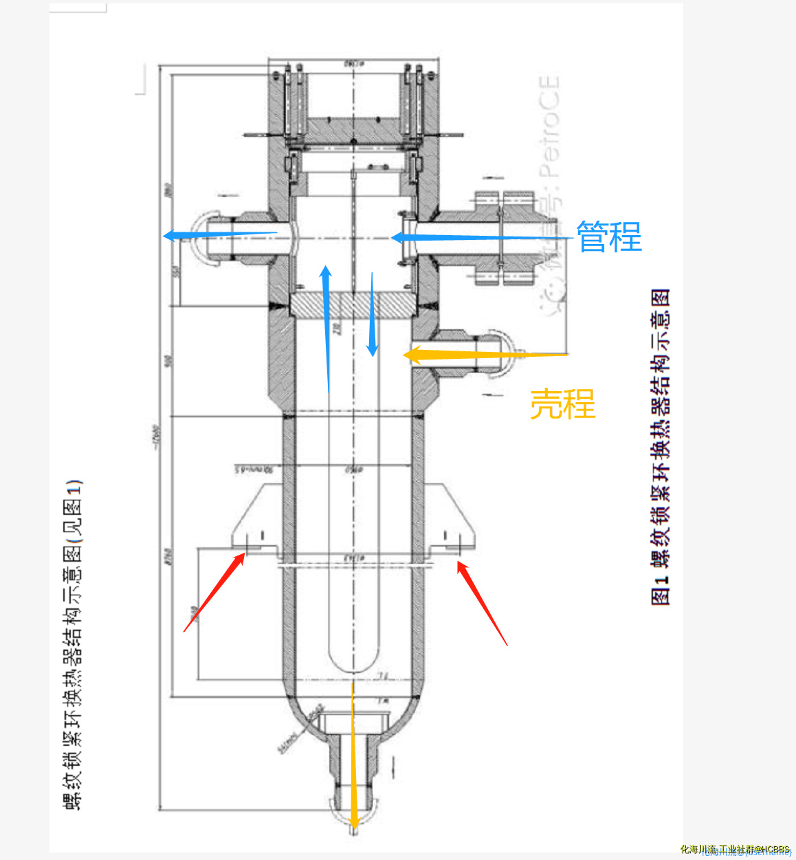

螺纹式,是说筒体连接和密封结构是螺纹连接,像小的螺纹一样旋紧的?

Mrleeyul 发表于 2022-3-29 15:58
红色箭头所指是耳式支座,所以这个图纸所示设备应为立式使用
长见识了
这种换热器的上空应该是空旷的
发表于 2022-3-29 16:00:11
这个图片是您发的哈,我在看图的时候发现应该是立式使用。螺纹锁紧环换热器管壳程是按压差设计的,立式有利于密封均匀  详情 回复 发表于 2022-3-29 16:13
MrleeyulVIP会员 VIP会员 | 显示全部楼层       最后访问IP山东省
沙漠里的游鱼 发表于 2022-3-29 16:00
长见识了
这种换热器的上空应该是空旷的

Mrleeyul 发表于 2022-3-29 16:13
这个图片是您发的哈,我在看图的时候发现应该是立式使用。螺纹锁紧环换热器管壳程是按压差设计的,立式有 ...
没有注意到,从资料看到的
立式的是不是更方便拆卸???

沙漠里的游鱼 发表于 2022-3-29 16:24
没有注意到,从资料看到的
立式的是不是更方便拆卸???
就像您说的,上面得留出足够的空间啊,个人感觉局限性比较大
还得有专门的工装

Mrleeyul 发表于 2022-3-29 07:52
这种耳式支座结构明显是立式的呀!要是卧式的肯定是鞍式支座
这种常见的是卧式的,你说的耳式那个位置应该是接管管口
发表于 2022-3-31 08:13:04
zhanglei0314VIP会员 VIP会员 | 显示全部楼层       最后访问IP北京市
不好意思 看的是第一张图,后面的确实是立式,图片没打开

沙漠里的游鱼 发表于 2022-3-28 20:00
看图片这个还是卧式的
有立式的吗
看你发的图一,应该是个立式的。
检修嘛,小场面,只是需要用到专用工具,可以见我最新的一个帖子。
