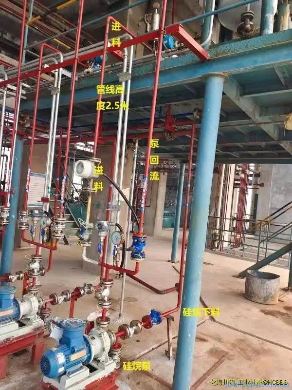

试车过程中乙烯基三氯硅烷这种介质通过磁力泵打料到酯化塔,通过调节阀与质量流量计联锁来调节介质的进料流量来调节酯化塔的温度。发现质量流量计运行几分钟后显示数值自己往下降然后上涨,造成调节阀频繁动作,酯化塔温度波动较大,无法进行温控的自动化投运。与东风机电质量流量计的厂家进行沟通后,排除了质量流量计的问题,客户方工艺人员经过讨论,推断介质在磁力泵出口处有气蚀产生,造成质量流量计检测到的流量不稳定。
