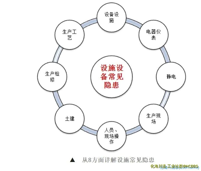

化工厂的隐患排查,一直是个大问题。常见的隐患如果不能及时找到,是对生命的不负责。长此以往,极有可能铸成大错。安全为大,设施设备的常见隐患排查,每一个化工人都应该牢牢记在心间。那么,到底如何完美的进行隐患的排查呢?
①设备设施
